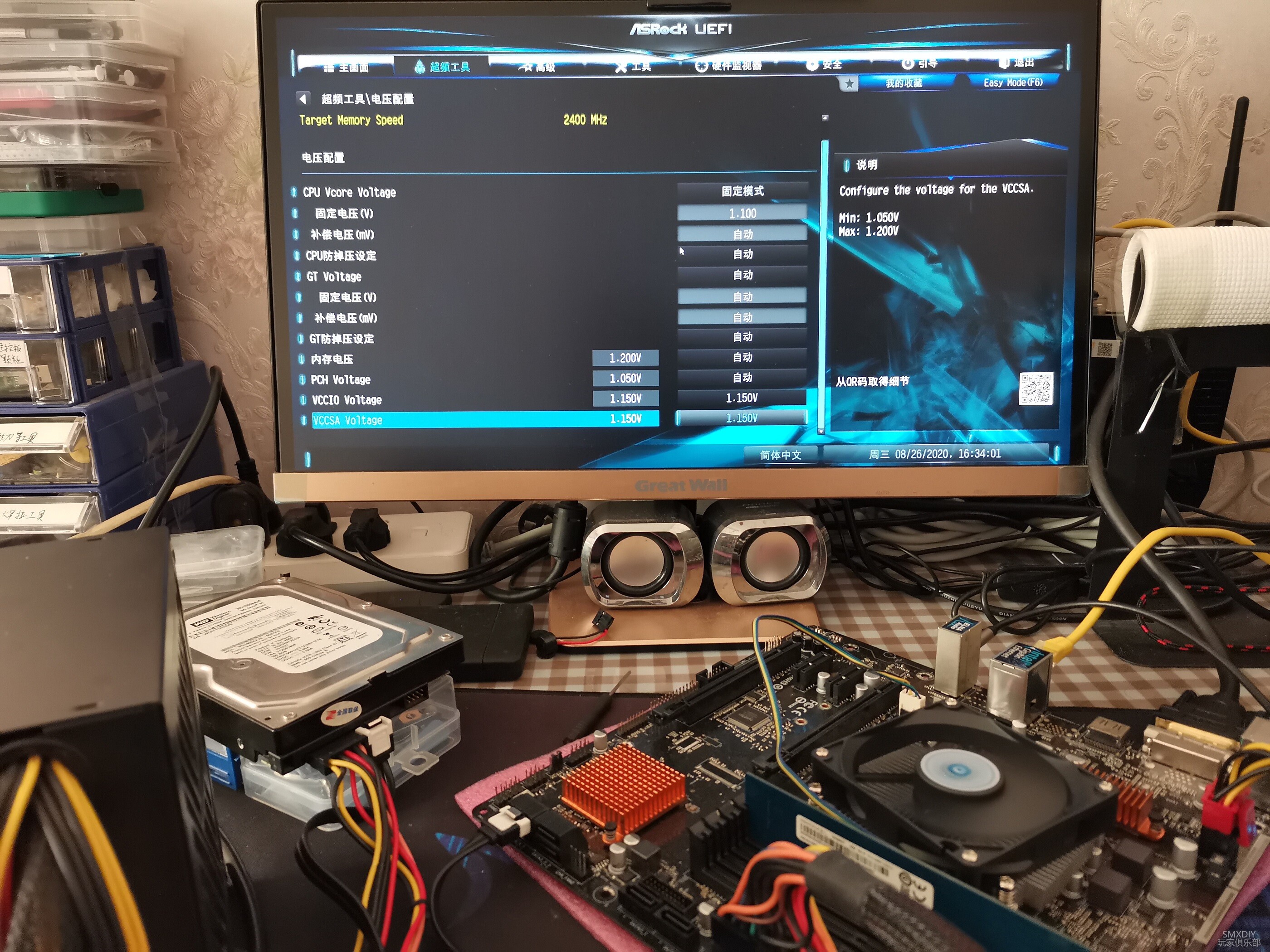

OC Tweaker里面的选项一般来说超频QL3X完全够用,但是华擎的一些主板对OC Tweaker里面的选项进行了阉割,主要涉及100系部分非hyper主板,在这些被阉割的OC Tweaker中电压模式只能使用Offset模式,有些型号甚至连Offset模式的数值都是固定的几个,极大的限制了QL3X的超频,如下图

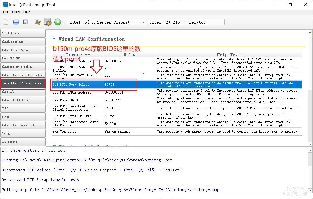

需要注意的是这块主板替换me后会造成有线网卡gbe pcie port selectd的数值变化,我们需要用Flash Image Tool修改回正确的数值,否则有线网卡可能无法正常使用,如下图
查看官方原版的BIOS后,发现b150m pro4s这里的数值应该为port4,替换me后我们应保持这里的数值为port4。

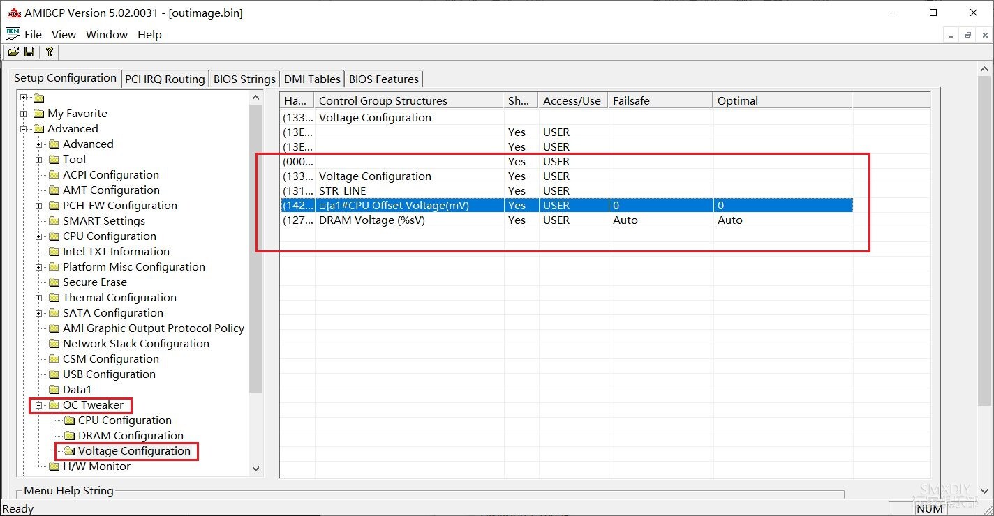

上述修改完成后,使用amibcp将OC Tweaker下面的选项权限修改为user即可。

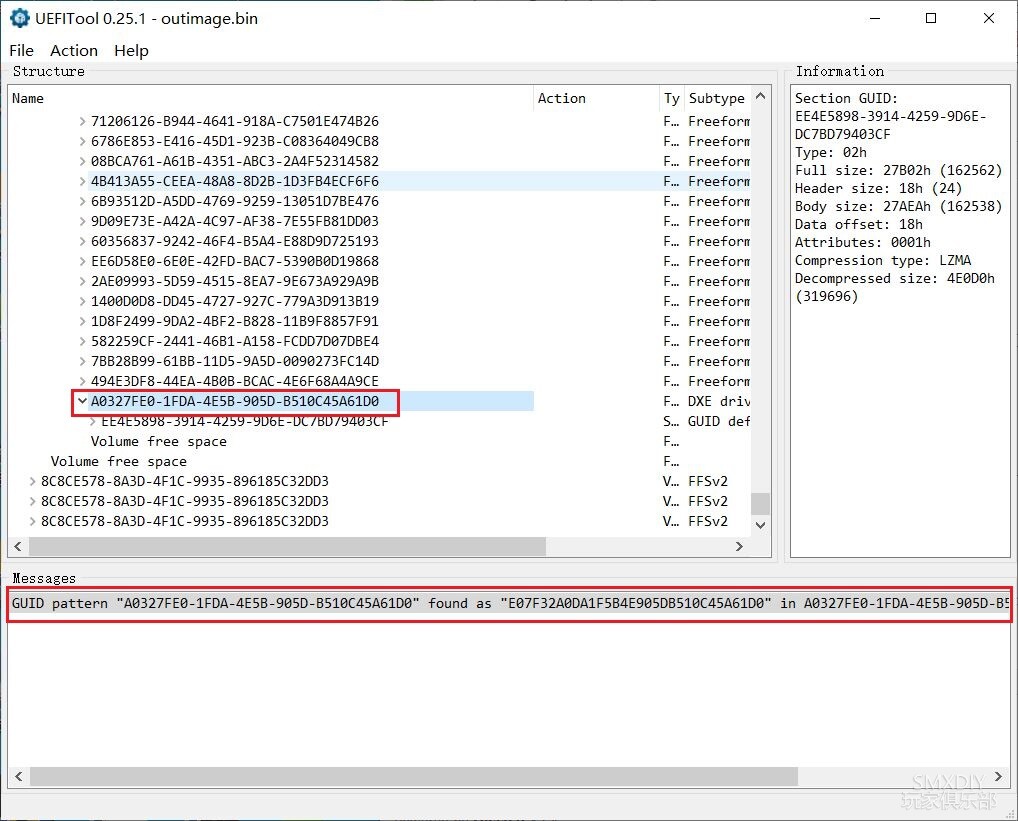

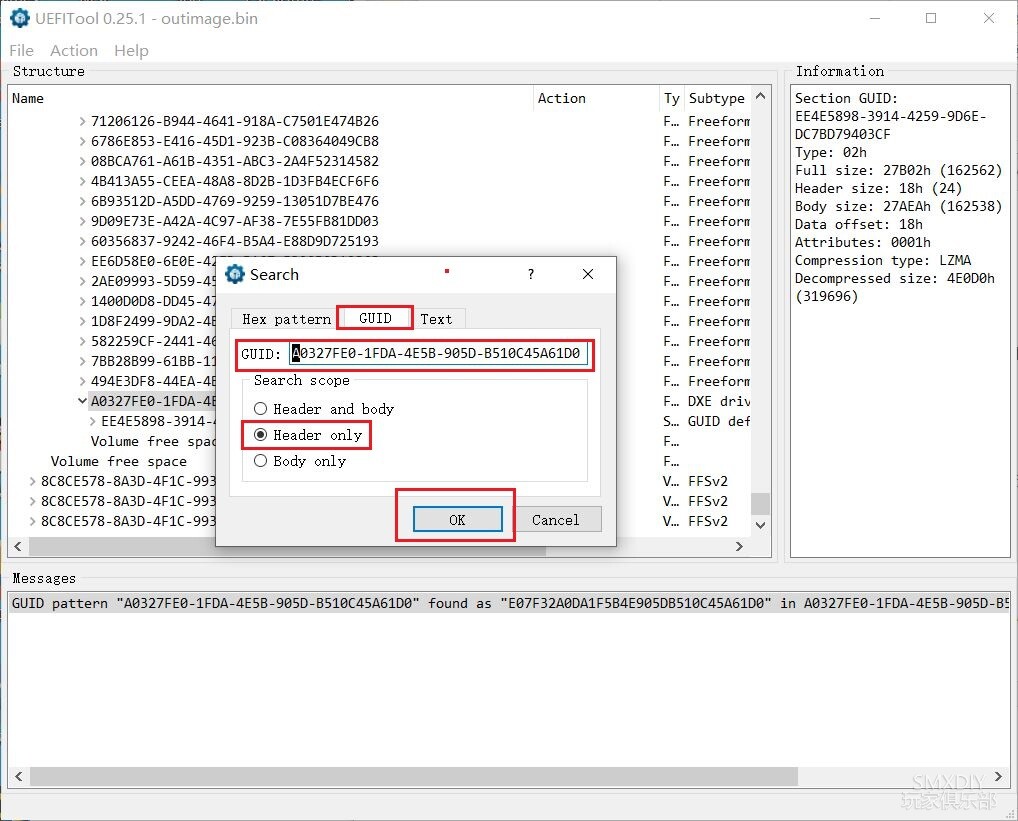

①用uefitool打开b150m pro4s原版的BIOS(注意不是hyper),点击左上角File-Search...,切换到GUID选项卡,填入A0327FE0-1FDA-4E5B-905D-B510C45A61D0,下方选择Header only后点击ok,如下图
②双击下方的搜索结果定位到A0327FE0-1FDA-4E5B-905D-B510C45A61D0,如下图
在A0327FE0-1FDA-4E5B-905D-B510C45A61D0上面右键选择Extract Body...导出文件,文件名自定,我们这里取名为A0327FE0-1FDA-4E5B-905D-B510C45A61D0.fbd。
③用uefitool打开魔改后b150m pro4/hyper的BIOS,同样定位到A0327FE0-1FDA-4E5B-905D-B510C45A61D0,右键选择Replace Body...,选中我们刚才导出的A0327FE0-1FDA-4E5B-905D-B510C45A61D0.fbd,然后保存修改后的BIOS文件即可,至此有线网卡修复完成。
最后我们将修改完成b150m pro4/hyper的BIOS刷入即可,经测试可以正常使用未见明显bug; OC Tweaker的电压选项中cpu核心电压相关选项正常,vccio、vccsa电压设置无效,如下图

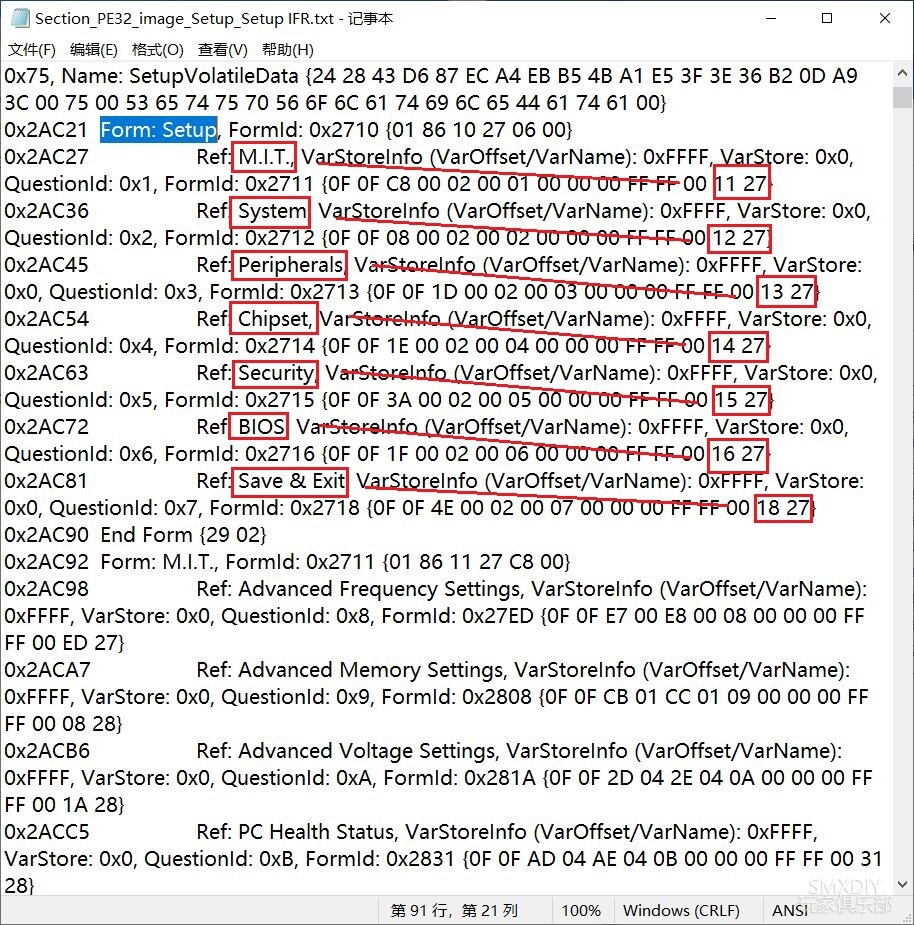

打开Section_PE32_image_Setup_Setup.txt,搜索Form: Setup,如下图 图中左边红框即为顶级菜单的菜单名称,也就是BIOS界面最上侧的那一行菜单;右侧与之连线的红框即为对应的短ID,这些id记下来我们后面会用到。 注:我们也可以发现将FormId中x后面的数字前两位与后两位数字分成两组顺序颠倒一下就是短id。

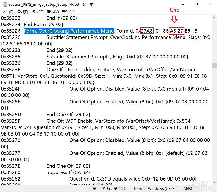

接下来我们搜索Form: OverClocking Performance Menu,记录下来对应的短id,如下图
同样的方法我们搜索Form: Power记录下短id 17 27。

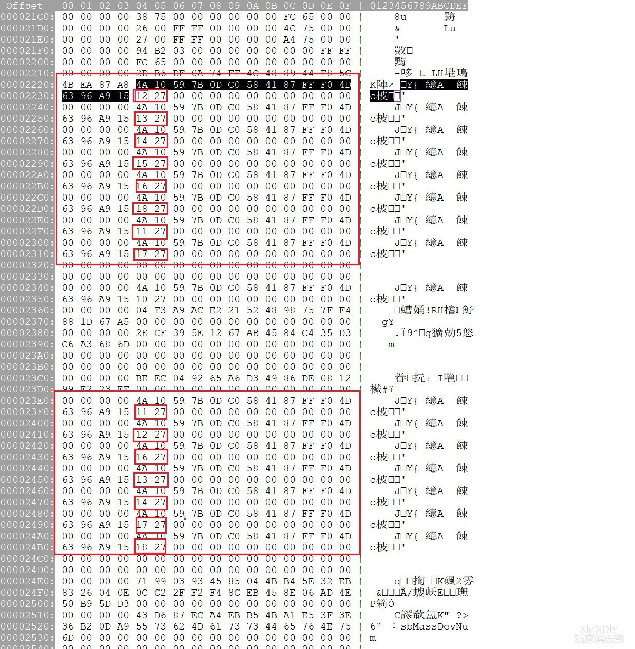

用wxMEdit打开Section_PE32_image_AMITSE_AMITSE.sct,点击上面的查找-查找...,搜索框勾选查找十六进制字符串,输入4A 10 59 7B 0D C0 58 41 87 FF F0 4D 63 96 A9 15,点击查找下一个,第二个搜索到的结果是我们需要的,如下图

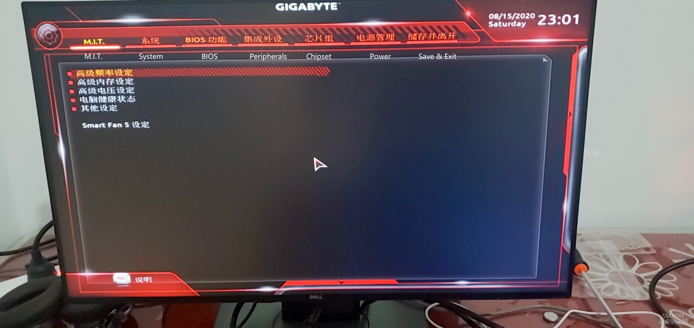

从上图我们可以看到两个大红框,里面的小红框便是顶级菜单的短id。 上面的大红框里的短id从上到下分别为System、Peripherals、Chipset、Security、BIOS、Save & Exit、M.I.T.、Power; 下面的大红框里的短id从上到下分别为:M.I.T.、System、BIOS、Peripherals、Chipset、Power、Save & Exit。 我们来看下技嘉BIOS的界面(他人提供),如下图
可以发现没有Security菜单并且顺序与下面的大红框里短id顺序一致。 显而易见,我们已经发现了顶级菜单显示与隐藏的方法: 上面的红框内的短id为所有可以显示的菜单,下面的红框内的短id为在BIOS中显示的菜单,为了让OverClocking Performance Menu在BIOS中显示出来我们只要将其对应的短id添加到这里即可。

我们这里以替换Chipset为例进行操作: Chipset的短id为14 27,OverClocking Performance Menu的短id为A8 27,我们只要将上下两个大红框中的14 27修改为A8 27后保存即可。

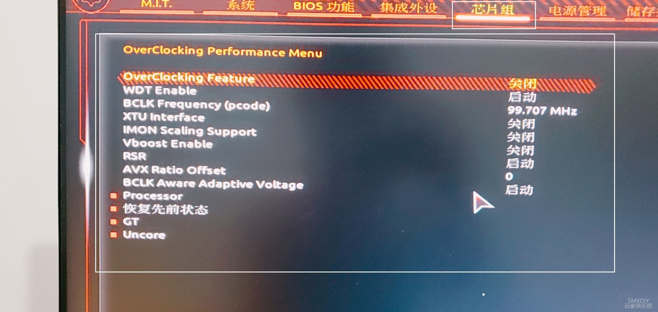

修改后的bios用amibcp打开将OverClocking Performance Menu下面的选项权限设为user即可,选项解锁后如下图(他人提供)
注:将OverClocking Feature设置为enable,然后进入Processor,修改Core Voltage Mode为override后可尝试在Core Voltage Override中填入大于1.3V的数值即可(注意单位为mv)。
