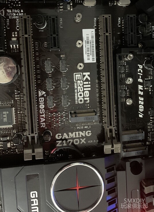

    海鲜市场淘来的,供电看着还不错,准备用来超QQLT。
    用CoffeeTime_0.99改完BIOS后QQLT发现只能单通道!双通道就报错55.
    然后换上E3 1245 V5,发现M.2只能跑X2。两个插槽都只能跑X2!
    用PCI-E转接卡可以跑X4,但是显卡又变成8X了。
    在论坛看到过类似的问题,特发帖求助一下有没有大佬知道把M.2弄成X4。

    官方最新的那个BIOS无比的脑残,插上M.2硬盘就不停的重启开不了机。非要拔硬盘,清楚COMS才可以。
    刷了一个坛友修改的BIOS总算能正常使用了,但是上面的M.2插槽用不了,下面的M.2插槽只能跑X2速度。

    解决办法:用原始BIOS上个G3900.发现可以跑X4。
    然后从原始BIOS升级到最新BIOS,再用编程去读取出来更新和关闭ME 。
    这样就可以上E3 V5,并且M.2正常的跑X4了。
