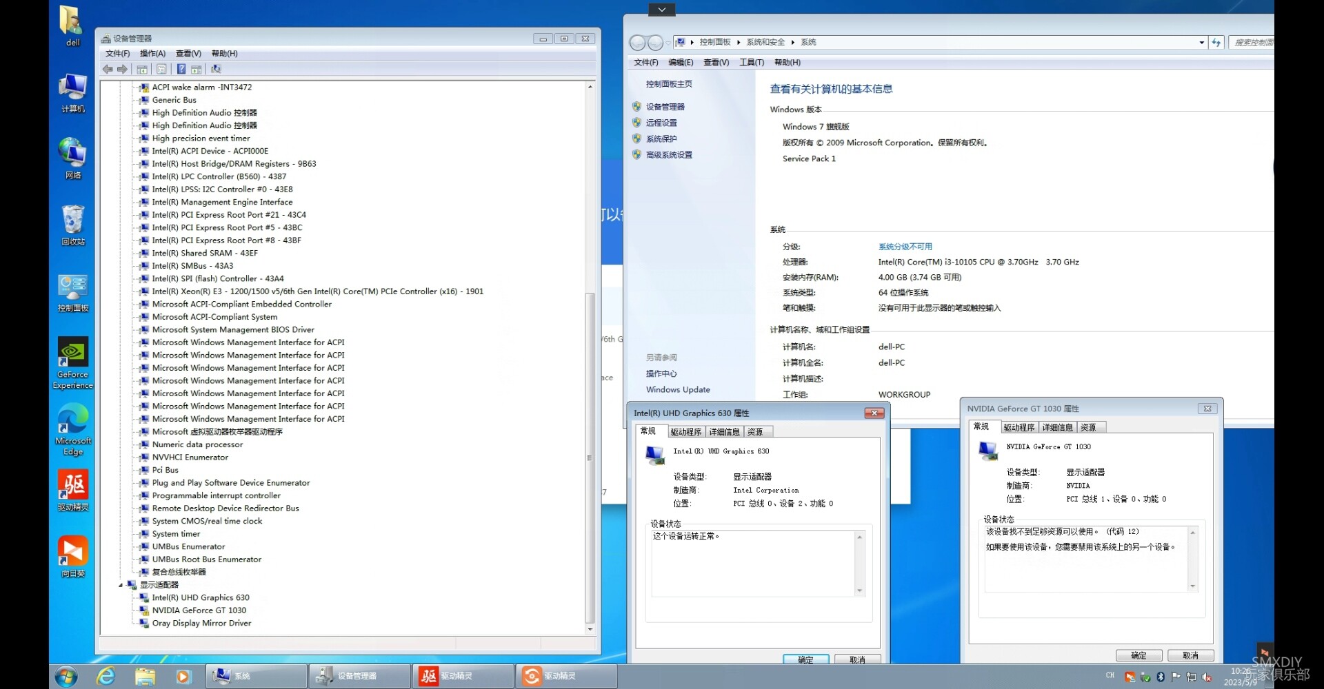

    戴尔的3890 品牌机主板 B560的  处理器10代I3-10105 核显UHD630  安装后驱动正常 屏幕不显示   删除显卡驱动 屏幕显示    加装独立显卡后 (GT430\GT730\GT1030)均显示叹号 更新老版本驱动依然 重启无效   强制不签名也是一样   系统安装版本 Win7-2110T2-V1.0 、Win7-2209T2-V1.0 问题依旧 哪位大神有解决方案吗?

    你这个 错误12 无解 别弄了。

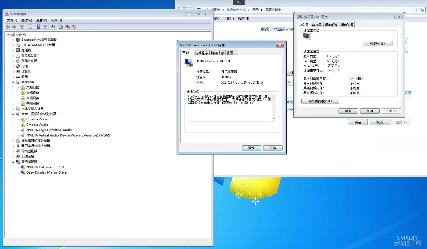

  • 发表于 2023-5-9 12:55:41 | 显示全部楼层
    没有任何驱动 “显示适配器” 这种情况都是叹号, 这是bios层面的问题。 windows这边 怎么弄都白扯

  •  楼主| 发表于 2023-5-9 14:30:11 | 显示全部楼层
    barryade 发表于 2023-5-9 12:55
    没有任何驱动 “显示适配器” 这种情况都是叹号, 这是bios层面的问题。 windows这边 怎么弄都白扯 ...
    想试试 但是A卡不报错  但是不运行

  •  楼主| 发表于 2023-5-12 16:04:21 | 显示全部楼层
    hfxkuk 发表于 2023-5-12 11:05
    560芯片下集显用不了的。。可以把集显关闭试一下,独显应该就正常了
    单独测试了 独显不能启用 驱动不识别
