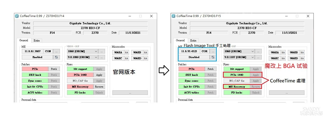

    路过练手,手上无板验证,楼主拨冗试试!
    网盘链接:https://pan.baidu.com/s/1wU-WhFbPvzRxCYHpwaxLVw?pwd=korw
    提取码:korw
    修改内容:
