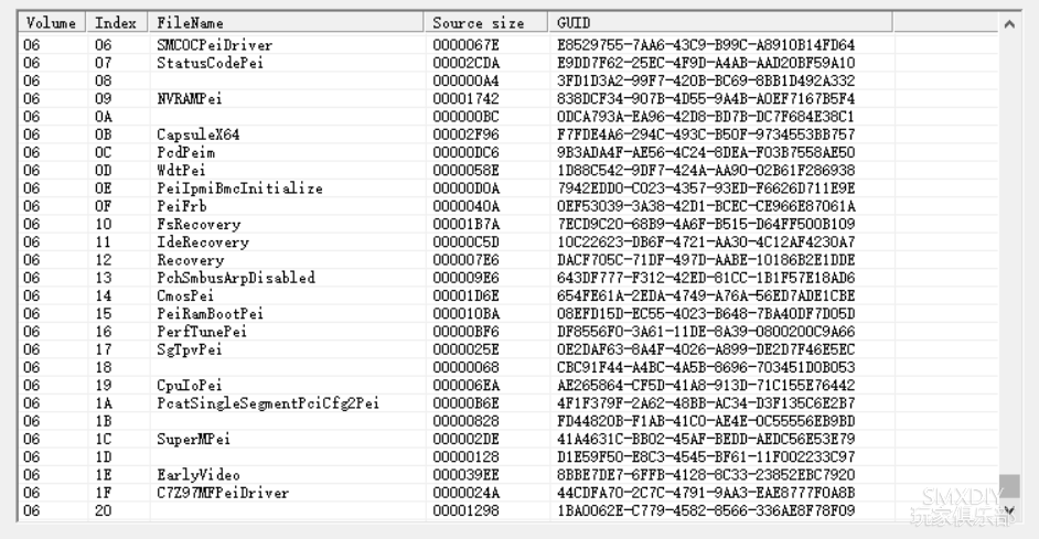

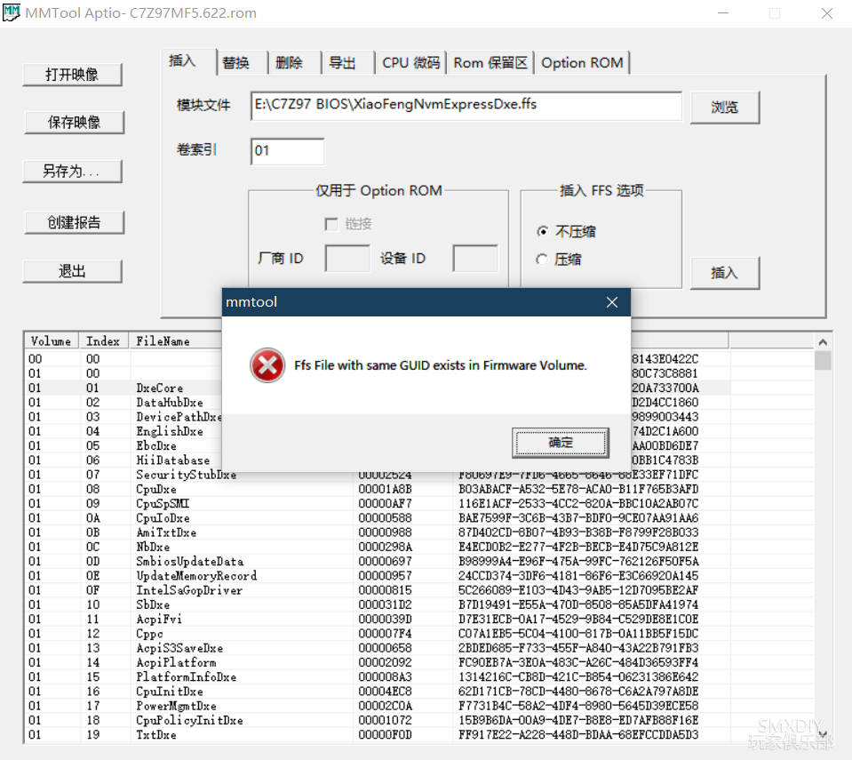

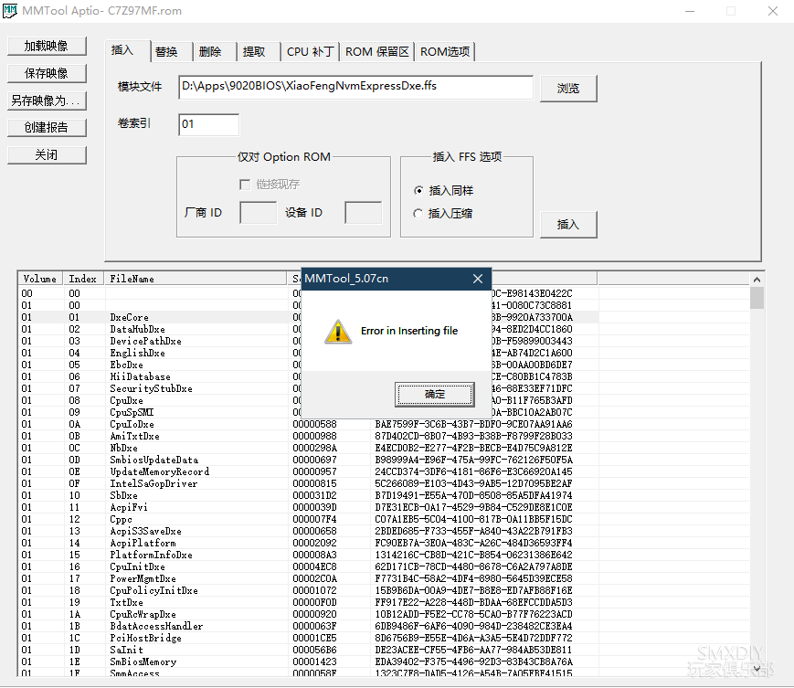

    超微C7Z97主板,想修改Bios增加NVME模块。按照xiaofeng大大的教程,用MMTool(各种版本),1.没有Core_Dxe模块,只有DxeCore模块,不知是否有影响,反正就是01卷插入了
    2.插入NVME模块,会出现出现”Error in Inserting file“的错误提示,
    3.再次插入就是”Efs File with same GUID exists in Firmware volume."
    3.不管错误,保存后再打开,原BIOS有00-06卷,保存后只有00和01卷了,后面的都没了。

    可以使用UEFItool;在01卷插入正确(01卷属于主BIOS)。
    12 小时前
