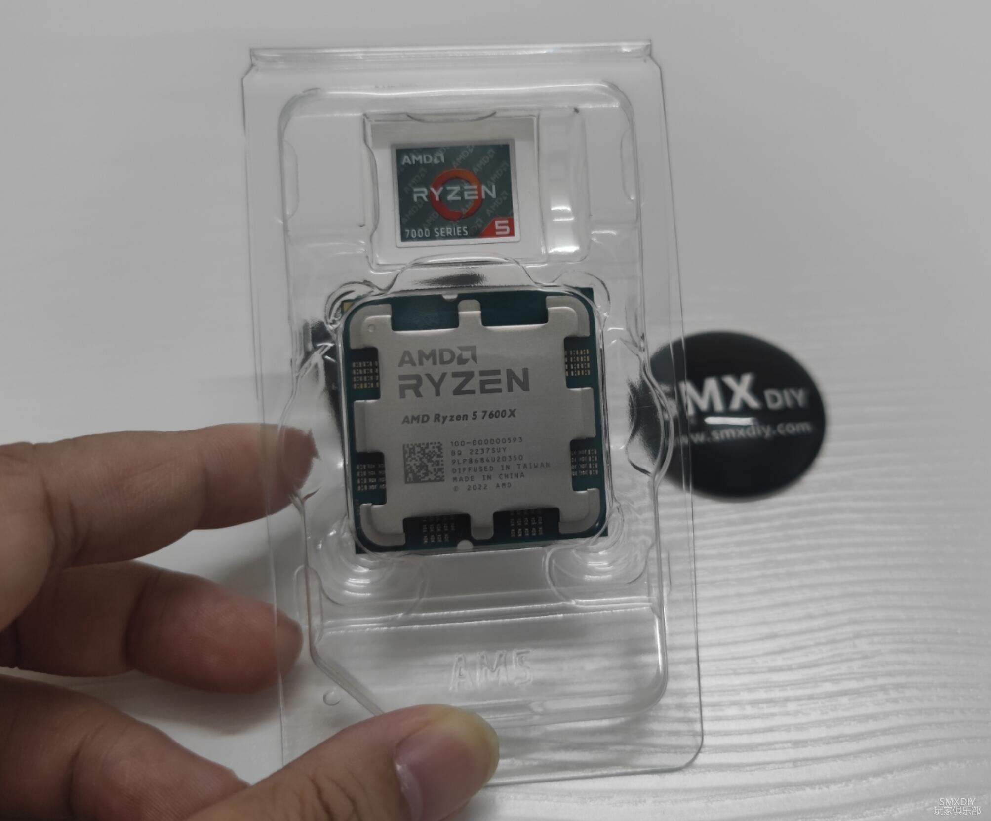

    首先,我们先看到处理器,从盒子上看,相比上一代AMD Ryzen R5 5600X(下称5600X)的盒子,薄了一大圈。没错,本次7600X也开始不标配散热器了。我们猜测可能是AMD原配散热已经无法压制7000系,且现在大家装机基本都自购一些更好的散热, AMD同时也可以节约附带散热器的成本。
    对比一下盒子上的参数:7600X为6核12线程,基础频率4.7GHz,Boost最高频率5.3Ghz,内置核显,38MB缓存;5600X为6核12线程,基础频率3.7GHz,Boost最高频率4.6GHz,不内置显卡,35MB缓存。从参数上,基础频率提升27%,Boost最高频率提升15%,提升尤为明显。
    从价格上,两代U的上市价格均为299美元,可以说是加量不加价。两个CPU均为首发时自费购入,均花了我们约2200元。

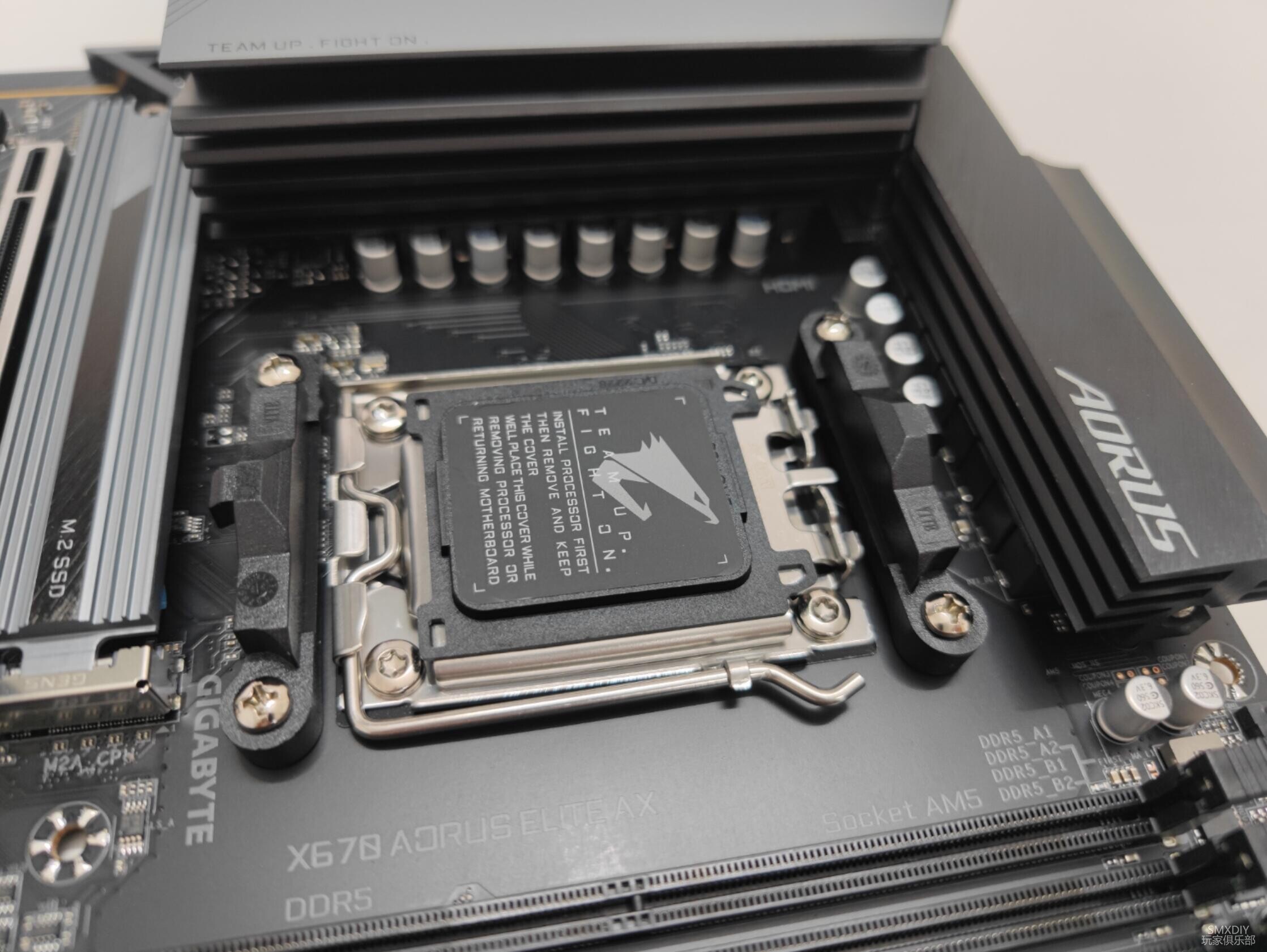

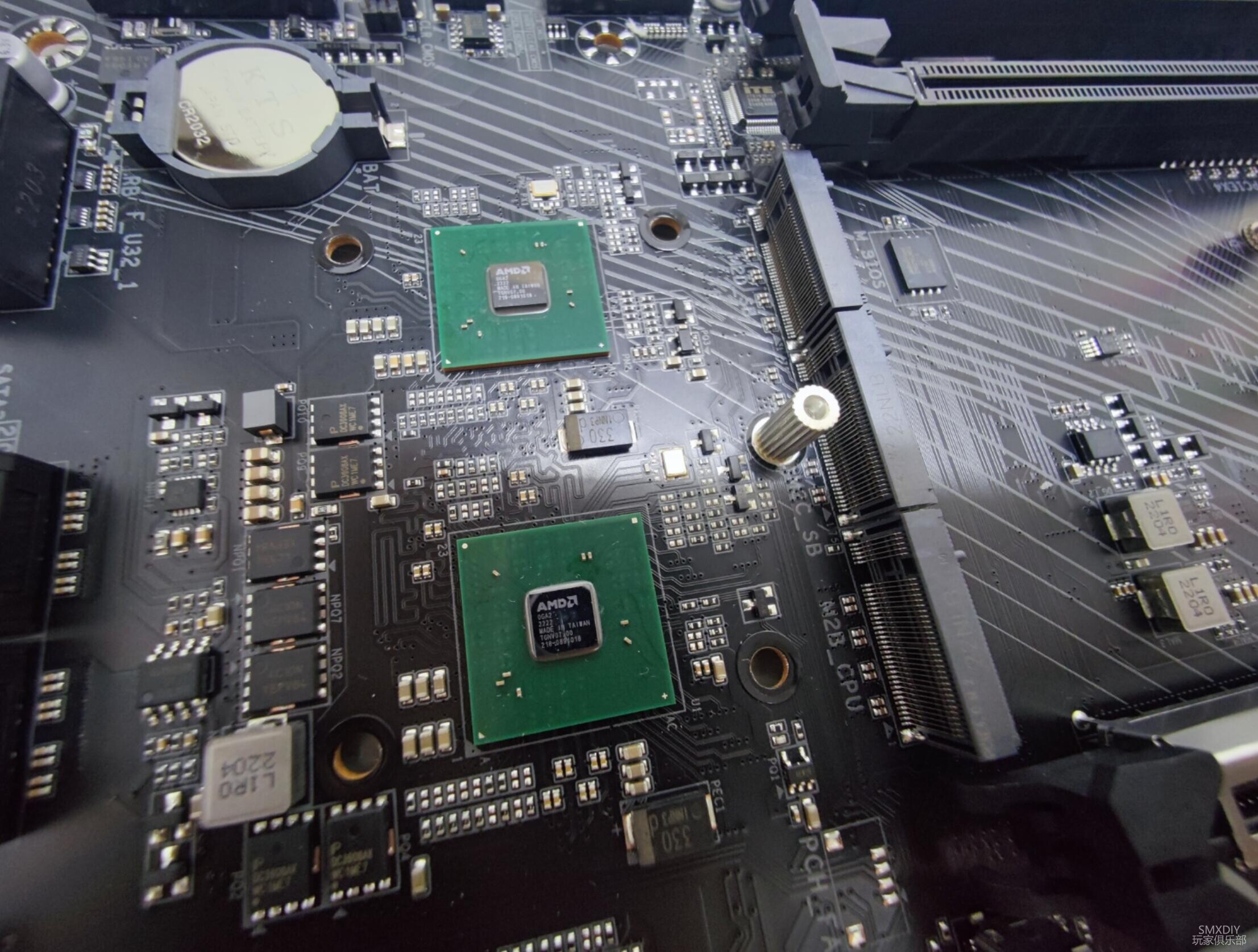

    可以看到,本款主板虽然定位高端入门,但是做工用料也十分不错,全板被大面积的散热片覆盖。我们拆开所有散热装甲看看。映入眼帘的4个M.2插槽、AM5接口、两颗X670芯片和这两排供电。

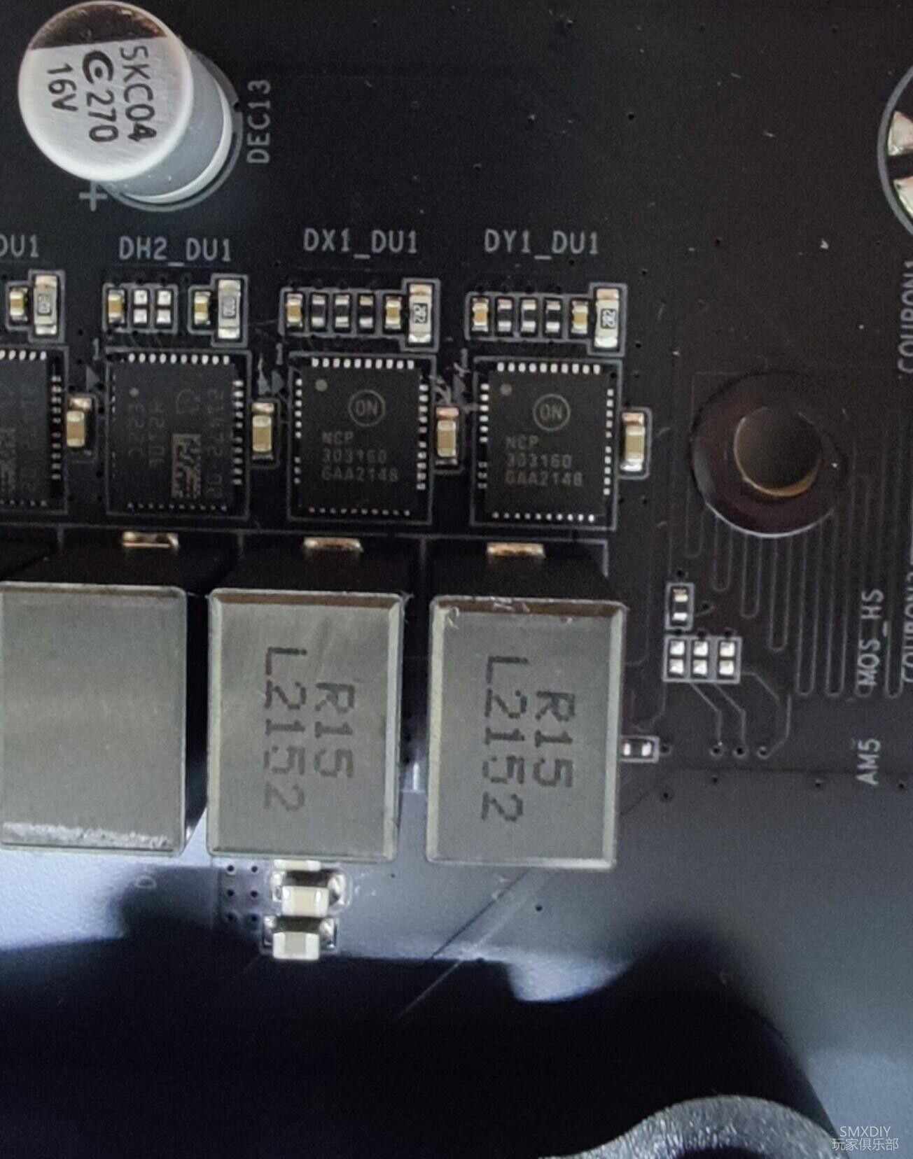

    送测主板采用16+2+2设计,16相为CPU供电,采用Infineon TDA21472芯片,每相提供70A的电流输出;2相为核显供电,采用ON NCP303160芯片,每相提供60A的电流输出;2相为PCI-E和内存供电,采用Renesas ISL99390芯片,每相提供90A的电流输出。
    PCI-E扩展槽为1个PCI-E4.0 x16,1个PCI-E 4.0 x4和1个PCI-E 3.0 x2;M.2插槽为1个PCI-E 5.0 x4和3个PCI-E 4.0 x4 。经过查阅资料得知,X670E和B650E会搭载PCI-E 5.0相关拓展插槽,X670和B650则是只会提供一个PCI-E 5.0 M.2插槽。技嘉的第一显卡槽的卡扣右边做了加大处理,技嘉称为EZ易拆卸,这样拆除带背板的厚显卡时,也能方便取下显卡,不用担心够不着卡扣了。

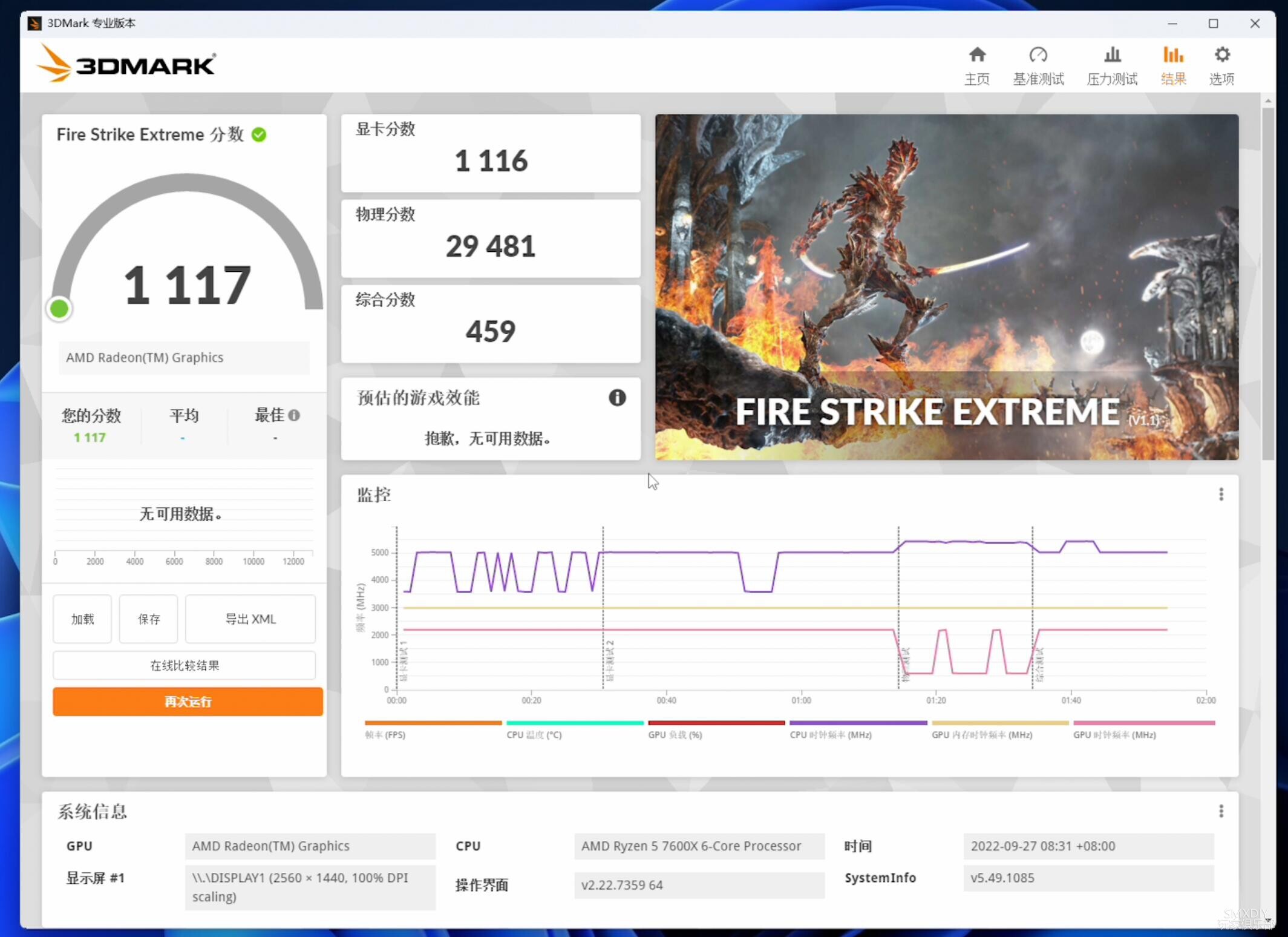

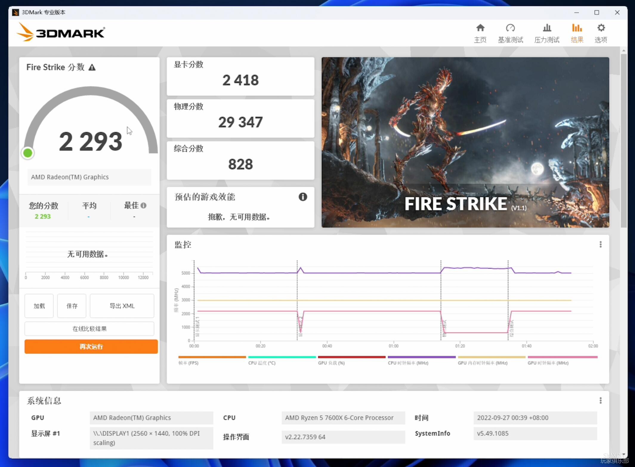

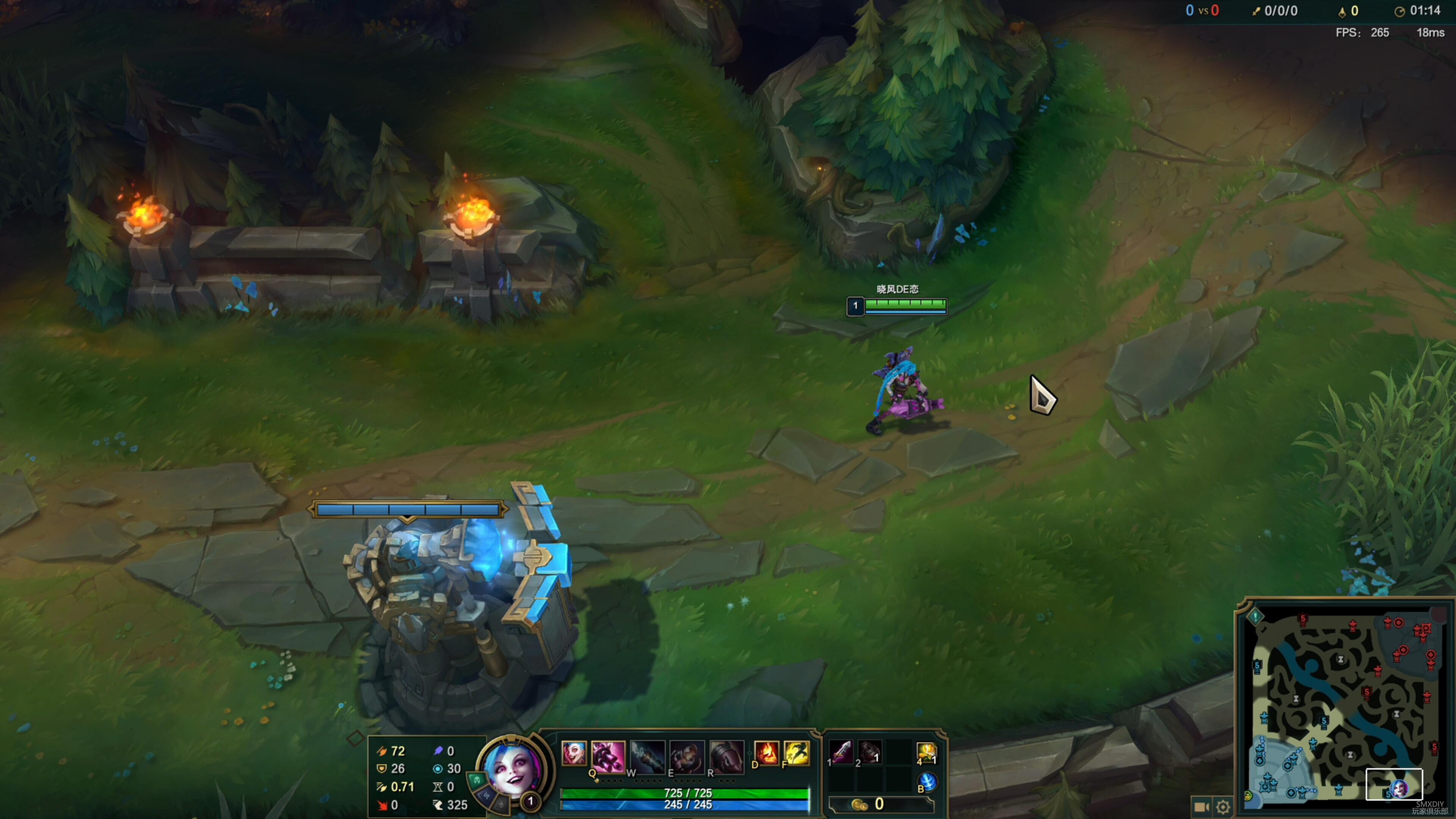

    关于核显方面,我们简单测试了一下,核显型号显示为AMD Radeon(TM) Graphics,核心代号为Raphael,采用6nm制程,为RDNA2架构,拥有128个流处理单元,4个ROPs光栅化处理单元单元,8个TMUs纹理对映单元,核心频率2200MHz。在3DMark Fire Strike中显卡分为2294,3DMark Fire Strike Extreme中为1117分,3DMark Time Spy中显卡分为876。在英雄联盟(1080P)极高画质中,平均帧数为235FPS,部分场景能达到265FPS,作为AMD处理器“附送”的“亮机卡”,对于日常办公、娱乐也能基本满足,也是相当不错的。至于游戏嘛,还是得上个好点的显卡。
