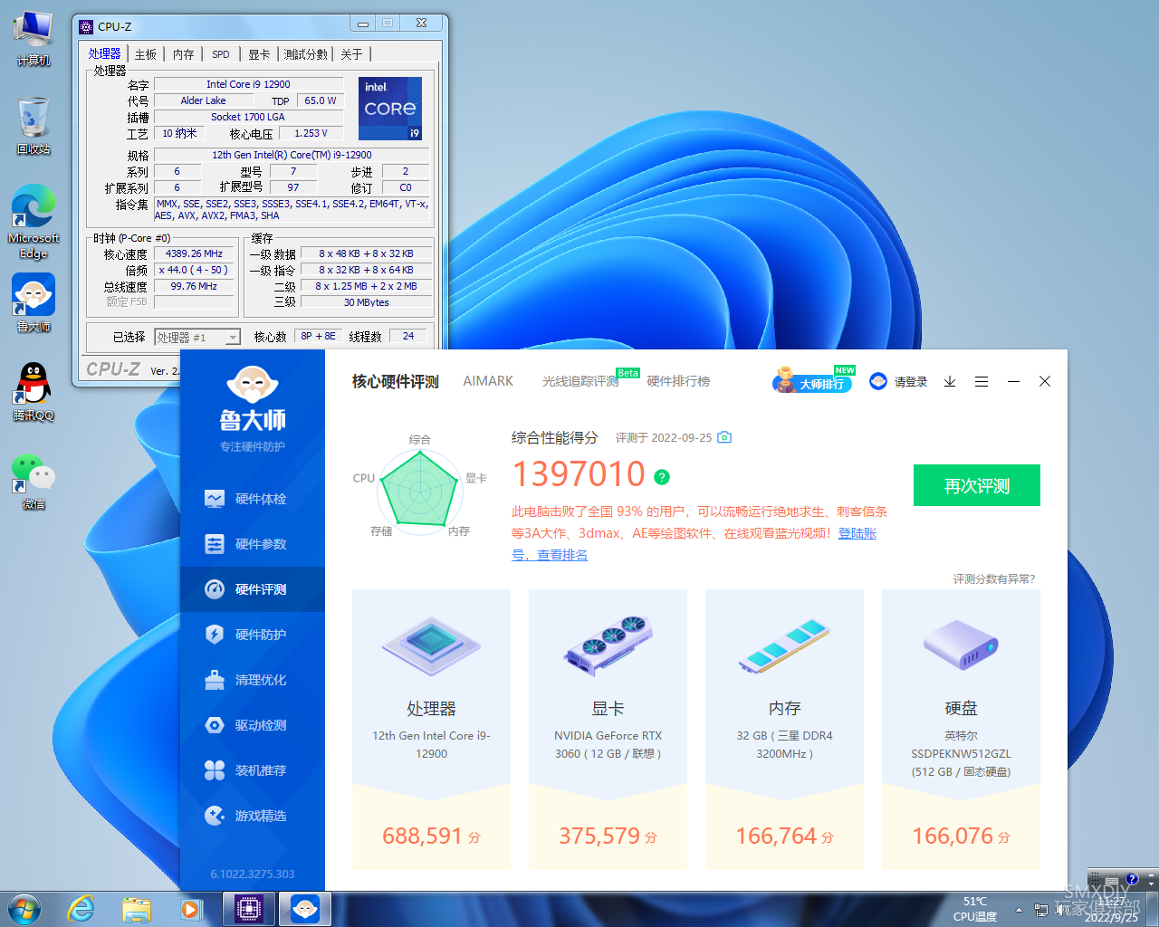

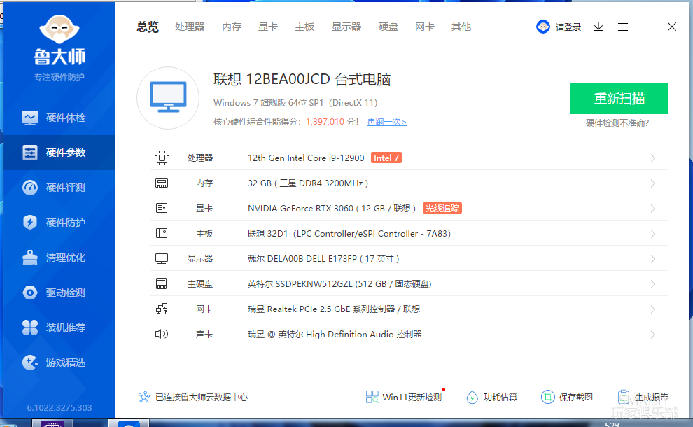

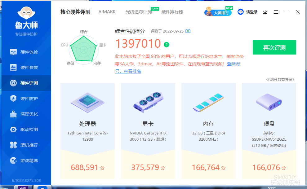

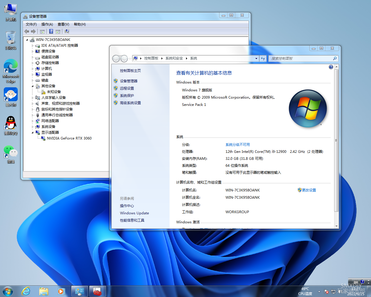

    如题,微软最近为Windows7的64位系统更新了bootx64.efibootmgfw.efi文件,然后Windows7的64位系统就支持了更新的平台,而且支持安全启动,不用关闭安全启动和打开csm支持
    已在Intel10代和12代平台测试,已经没有卡logo的问题出现,
    但是需要配合显卡驱动使用,12代平台需要acpi.sys补丁
    否则虽然系统可以正常启动,但是画面会停留在四叶草处或黑屏状态。
    注意,更新此补丁后,请勿使用网上流传已久的卡logo补丁,否则会引发卡logo问题,尤其是在nvme固态硬盘时最为明显。
    以下是是在联想的ThinkStation K I9-12900+GTX3060下测试图片,睿频已经正常,但是由于Windows7对于异核支持原因,依旧存在性能损失问题,但是已在可接受范围。
