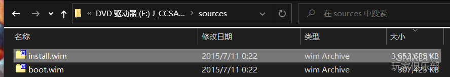

    1,首先找到使用的镜像,挂载或者解压.然后全部复制到U盘内
    2:从挂载或者解压的目录里打开sources找到install.win或者install.swm或者install.esd

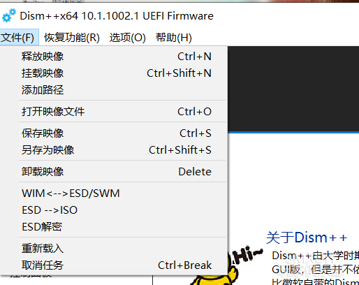

    3:打开dism++,选择文件,wim<>esd,swm选项
    4:弹出对话框内第一行选择找到的install镜像,第二行直接键盘输入需要保存的位置和文件名,全部英文小写(标点符号也是),比如d:\ install.swm(注意后缀必须为swm)

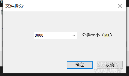

    5:弹出分割大小可选择3000m或者稍大一些,只要比4096小就行.点击确定.耐心等待完成
    6: 找到分割好的install.swm.一般有可能有两个或者三个文件,比如install.swm,install2.swm 把所有的install开头命名的swm文件复制到U盘sources目录内,然后特别注意要删除U盘里边的install.wim或者install.esd

    前排提示分割时最好不要选择4095.有可能会报错
