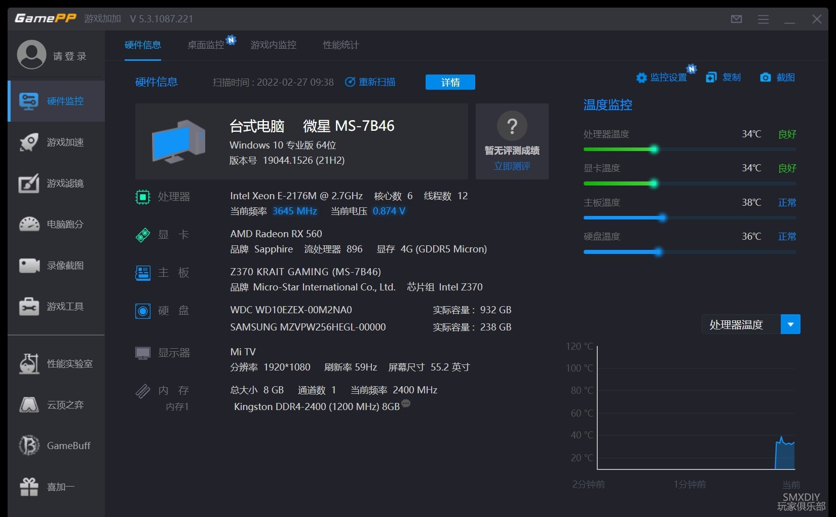

    废话不多说,支持1440转针的魔改cpu,已测试e2176m各项功能正常。
    重要提示该bios需要用编程器刷新。该bios内不能启动mflash,否则会无限卡启动。
