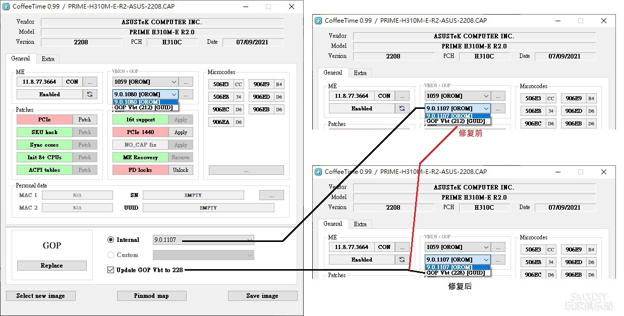

    使用方法:下载得到“avsr.exe”,替换“bin”目录下的同名文件即可。
    同时本程序也不需要再模拟鼠标点击来操作BMP,大大提高效率。
    原版CoffeeTime使用时没有遇到问题的,或者不需要使用CoffeeTime的,没必要下载本程序。
    额外提供适配CoffeeLake 8-9 代BIOS自动化一键生成工具【update191229】的“ssf.exe”
    同样不需要再模拟鼠标点击,也是替换“bin”目录下的同名文件即可。
    此程序禁止转载及商用。
    链接: https://pan.baidu.com/s/1VjtDl1XOU3oQcEpRO-sijA 提取码: kkiv
    此程序开源在:https://github.com/dsanke/BMP
    兼容原 BMP 工具的命令行格式,适配上文提到的2个工具仅需要修改部分参数,不再赘述
    原理:CoffeeTime原本给avsr传参数的时候,路径多了一个“\”,在中文系统下有问题,会找不到文件,所以更新失败。
    我这个程序在接收参数的时候把那个多余的“\”给删掉了
    同时我额外写了bsf和ssf的处理功能,就不需要再模拟鼠标点击了

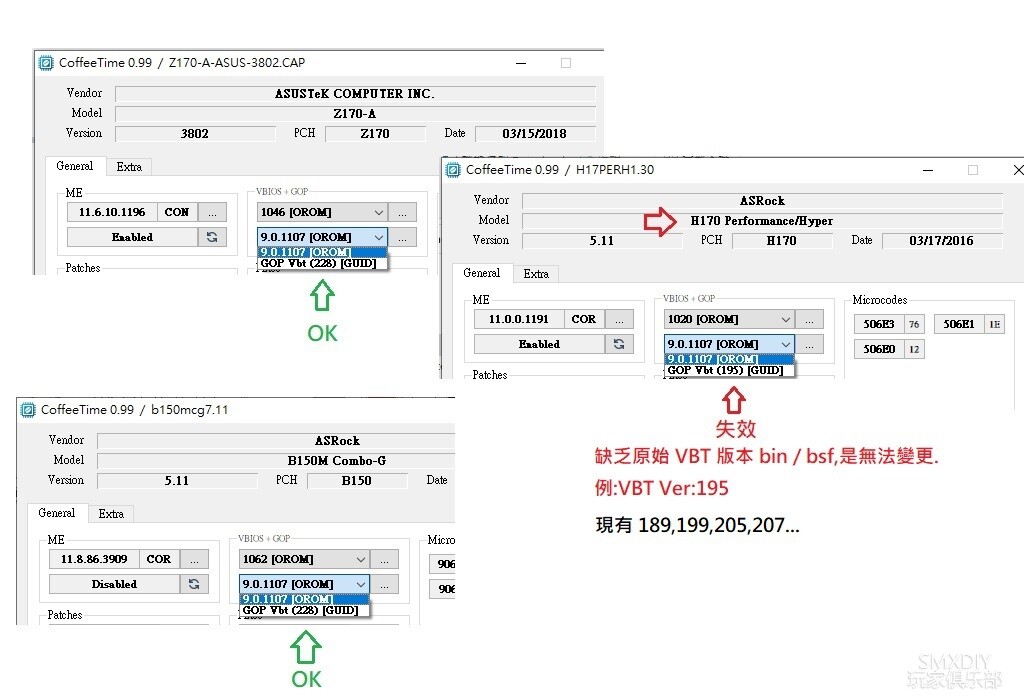

    支持就是下载来使用.
    困扰已久 , 感谢 D大神 提供修护补丁.
    正常运行 GOP 9.0.1107 , 需配合 VBT ver:228,
    先前虽有勾选 Update GOP Vbt to 228 , 但运行后确认,并无变更.
    有缺乏 VBT 版本,是无法变更.例:VBT Ver:195 (没有 Vbt.bin Vbt.bsf)

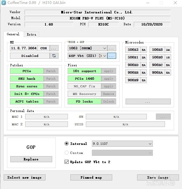

  • 发表于 2021-11-22 00:17:31 | 显示全部楼层
    怎么替换后无变化?图片显示不一样
    2021-10-5 00:34
  • 发表于 2021-11-22 00:20:49 | 显示全部楼层
    pl65 发表于 2021-11-21 17:54
    支持就是下载来使用.
    正常运行 GOP 9.0.1107 , 需配合 VBT ver:228,  ...
    确认替换掉了,原来的是12兆多,替换为4兆多,你那里显示是228,我的图片显示是2,奇怪了
