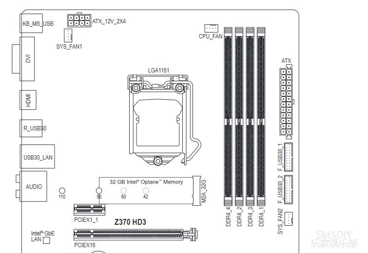

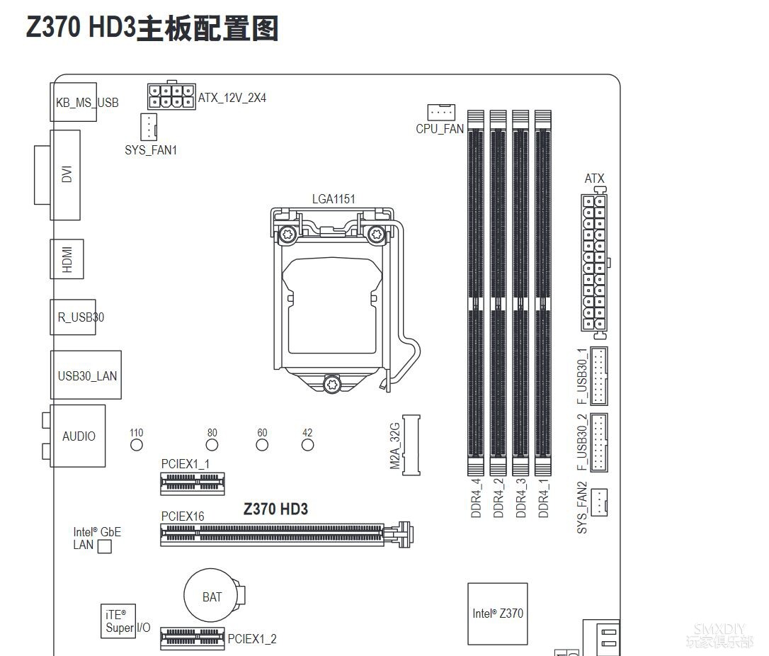

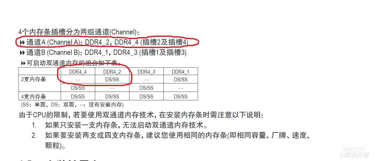

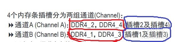

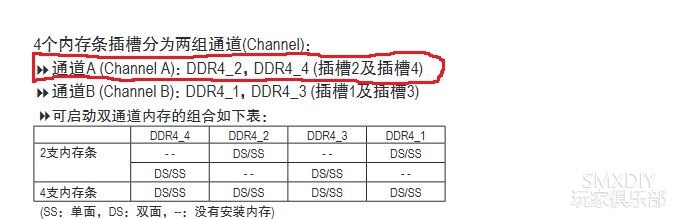

    如下图。主板内存实际图和说明书中的说明。我怎么看都觉得好像不太对劲!!!文字说明和表格不一致。怎么会出这样矛盾的说明书?

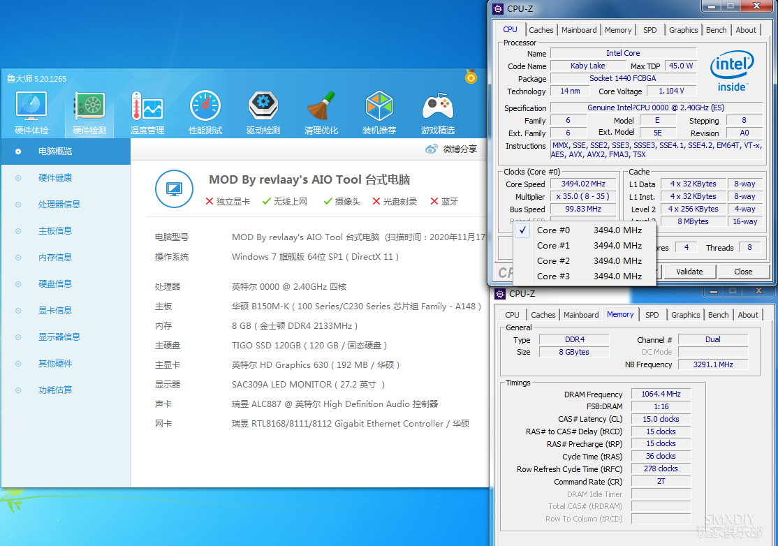

    你看我图上红色圈起来的是说明书上写的位置对吧?
    实际这2个插槽一个是黑色一个是灰色 和底下表格上2条组合插槽也不对  底下 表格是DDR4_2插槽和DDR4_1插槽组合为双通道 或者 DDR4_4插槽和DDR4_3插槽组合为双通道,实际应该是我用绿色圈起来的2个插槽才是双通道组合插槽首选按图纸上标示应该为DDR4_2和DDR4_1。用蓝色圈起来的为第二双通道组合选择按图纸标示应该为DDR4_4和DDR4_3。

    那这里总有一个是错的 。通道A或者通道B一定是相邻插槽 不会是2及4 或者1及3 。这里的说明无论如何都是矛盾的。也因此才有了别人问怎么插的事,(我自己自然是不会搞错的,我这只是谈说明书的问题。因为大厂不应该出这样的低级错误) 我查了下华擎和微星的主板的通道都是这样标的 通道A或者B都是相邻的插槽.

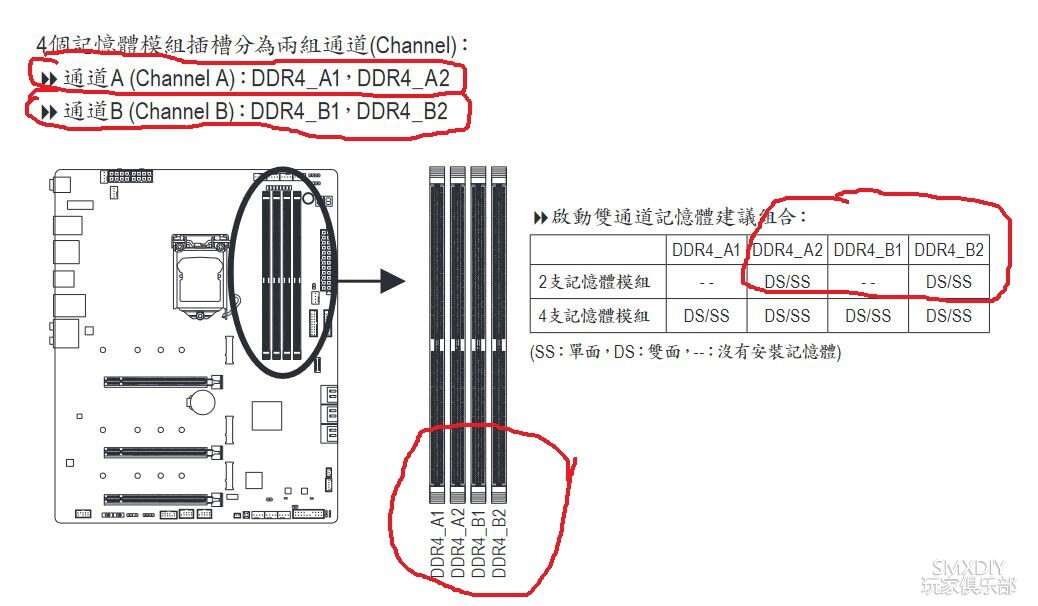

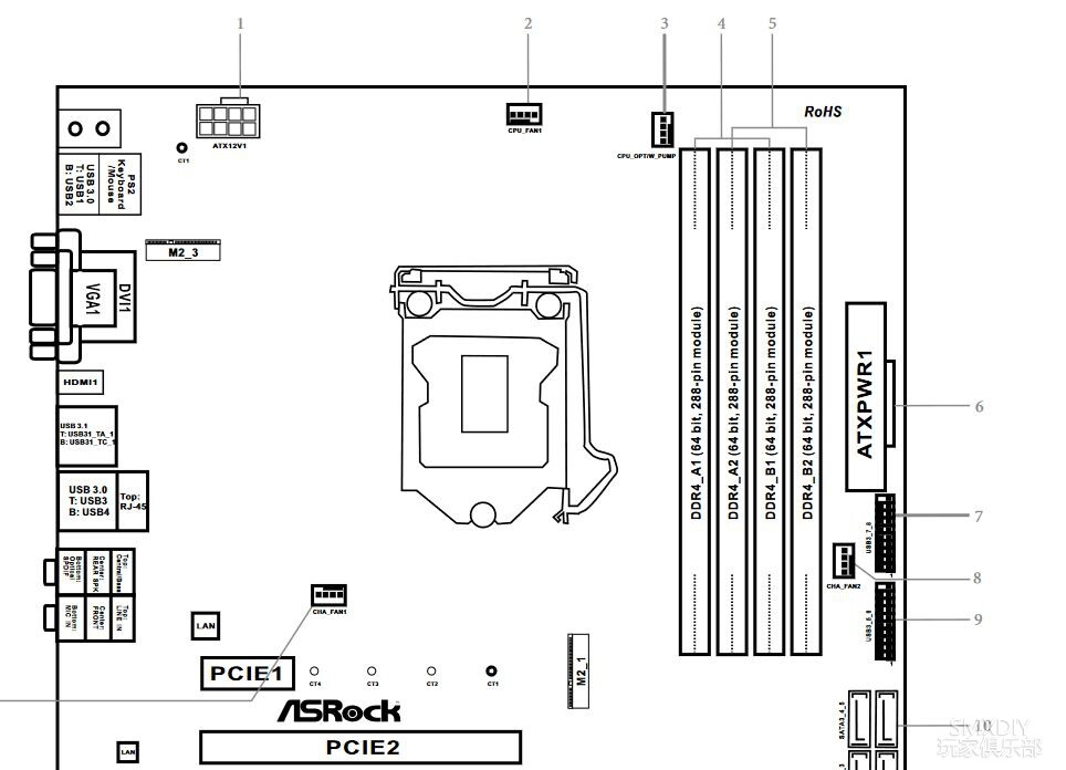

    1.JPG 华擎主板内存部分说明。
    技嘉新的Z590主板说明书就改了
    3.JPG 技嘉Z590主板内存部分说明

    应该是主板的内存通道A有2条分别为A1 A2 通道B有2条分别为B1 B2  组成双通道如果是2条内存应该按照 如果插了一条在A1 那另一条插B1 如果插了一条在A2 另一条就要插在B2  目前应该说所有intel主板都是按离CPU最近的内存插槽开始分别为A1 A2 B1 B2这样的排列 首选2条的插法为A2 B2 就是所谓插2 4插槽的说法
    所以通道A是内存插槽的第1 2插槽 通道B是内存插槽的3 4插槽 组成双通道时 1和3组成一个双通道 2和4组成一个双通道。

    A通道是1 2插槽 B通道是3 4插槽 组成双通道时插槽1,插槽3组成一个双通道。 插槽2,插槽4组成另1个双通道 首选为插槽2和插槽4组成双通道。目前来说所有100系列以后的intel主板都是按这个规则定的。华擎 微星 包括新的Z590的技嘉的主板说明书都是这样说明的
    而不是 A通道1 3插槽。B通道2 4插槽  如果按这样通道组合就变成组成双通道是 1 2插槽和3 4插槽了,因为组成双通道需要一个是A 一个是B
    新的技嘉Z590主板说明书说得很清楚的。只是之前的Z370 HD3就不是这样说的是自相矛盾。
    技嘉Z590 主板说明书内存插槽部分的说明
    这里的Z370 HD3说明书我红色圈起来部分 通道A 如果按主板布置大图中的 DDR4_2, DDR4_4 那就是插槽1 2而不是括号中说的插槽2及插槽4
    如果说插槽2及4是正确的那么主板布置图就是错的。按实物来说 插槽1和3是黑色 插槽2和 4是灰色应该是 通道A DDR4_4, DDR4_2 (插槽1及插槽2)这样才是正确的。
    这里纯讨论问题啊!我觉得既然是技术说明就应该正确而不能让人无法理解出错。虽然绝大部分人都实际不会搞错。我也相信99.9%的人也都不需要看说明书就知道该怎么安装。

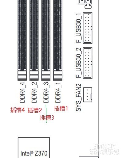

    Z370 HD3 说明书倒是没有说哪个插槽是4哪个是2 如果按你这样的定义 插槽就是需要这样说了 最靠近CPU 的插槽为插槽4 然后为插槽2 然后为插槽3 最远的为插槽1  按你的定义就是 内存插槽排列数字是 4 2 3 1 反人类的物理排列顺序定义!只有技嘉早期独此一家这样了 为了验证我查了别的很多厂家主板说明书不会这样  Z370 HD3主板说明书的内存插槽定义图对着看最清楚了。按你的说法标注在说明书的内存插槽定义说明上的排列结果.
    我倒是觉得写说明书的人把通道定义和组成双通道的定义混一起写 导致这样奇葩的事情发生.
