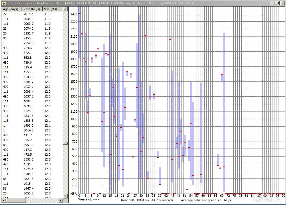

    我自己刚好有一个浦科特1T的M9PEG采用了东芝3D TLC 经测试也验证了这个想法  这个固态只是作为纯数据盘使用,不怎么改写,使用时间490天的固态的读取速度测试(浦科特固态是我这下发帖时候直接做的测试,本人亲自拥有。不存在什么转帖之类的事,下面那块海康C2000PRO(紫光版)也是本人发帖时候直接现测的。看过我比较早的另外帖子的就知道我还改了个海康C2000PRO的驱动然后叫Canonkong做了数字签名)

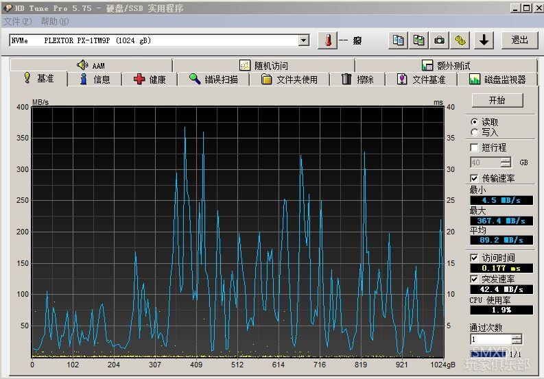

    读取速度已经不能看了  因为是自己的盘所以把整个盘数据拷贝到我自己的海康C2000PRO(紫光版)上 拷贝速度很多文件也确实慢,图没有留。然后用HDtune做了一次全盘写入0后再测试。如下图
    基本恢复读取速度了

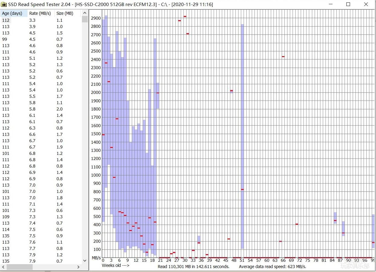

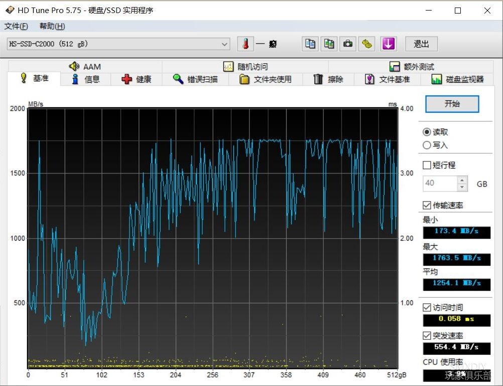

    而采用SMI2262EN加紫光闪存的固态则基本正常 我自己有C2000PRO紫光版,测试结果如下图

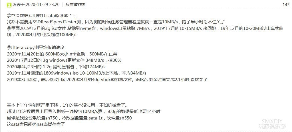

    拿存冷数据专用的1t sata蓝盘试了下
    我都不需要用SSDReadSpeedTester测,因为测的时候任务管理器看速度就一直是10MB/s,跑了半小时忍不住关了
    拿里面2019年3月的3g iso文件 粘贴到nvme盘,windows自带粘贴 7MB/s,2019年7月的10-15MB/s 来回跳,19年12月的10-20MB过山车式曲线,2020年4月的 也没超过100MB/s
    拿出tera copy测平均传输速度
    2020年11月20日的 600MB大小 n卡驱动,500MB/s,正常
    2020年7月12日的 3g windows更新文件 348MB/s,掉30%
    2020年4月23日的 1.2g 驱动压缩包,平均174MB/s
    2019年11月创建的1809windows iso 10-100MB/s上下跳,平均34MB/s
    2019年3月创建,最后修改日期2020年4月的40g vhdx虚拟机文件, 5MB/s 剩余时间完成2.1小时 直接关了
    基本上半年性能就严重下降,1年的基本没法用,不如机械盘了。
    超过1年这数据导出再导入刷新一遍按它10MB/s算,500g的数据最低也要14小时
    最惨是我这台系统盘sn750,冷数据盘蓝盘 sata 1t,软件盘sn550
    这sata盘只能扔nas当缓存盘了
