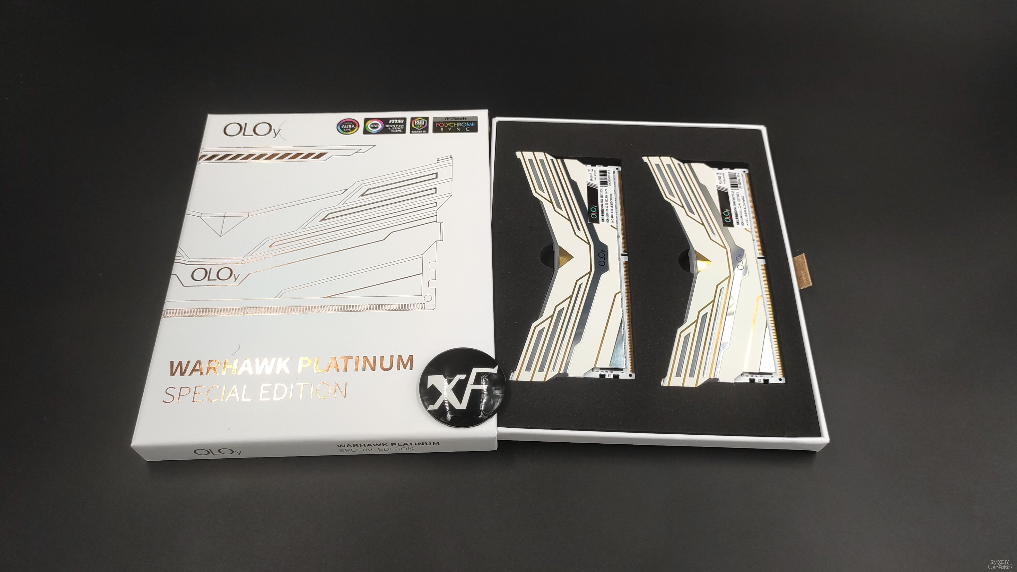

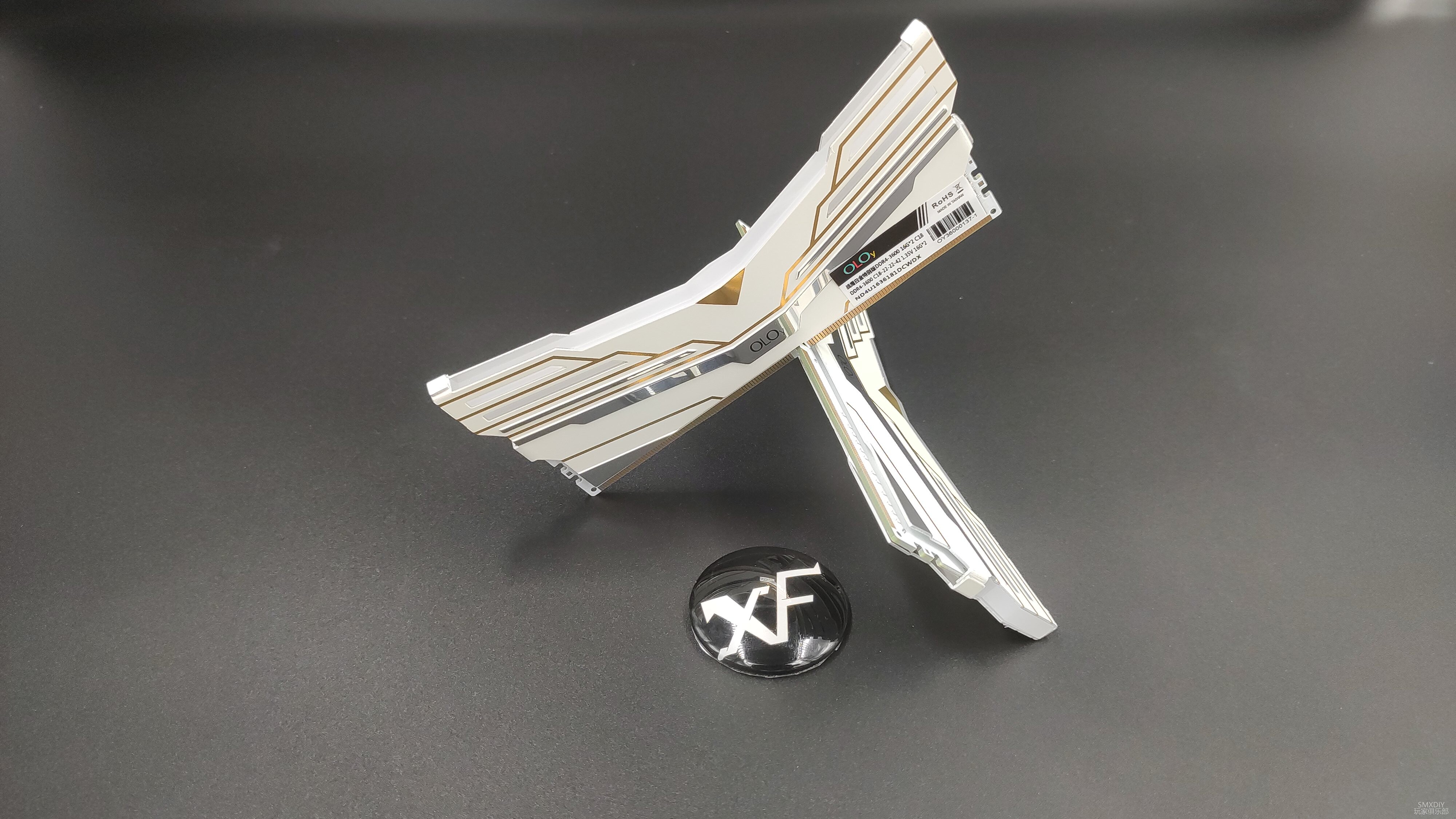

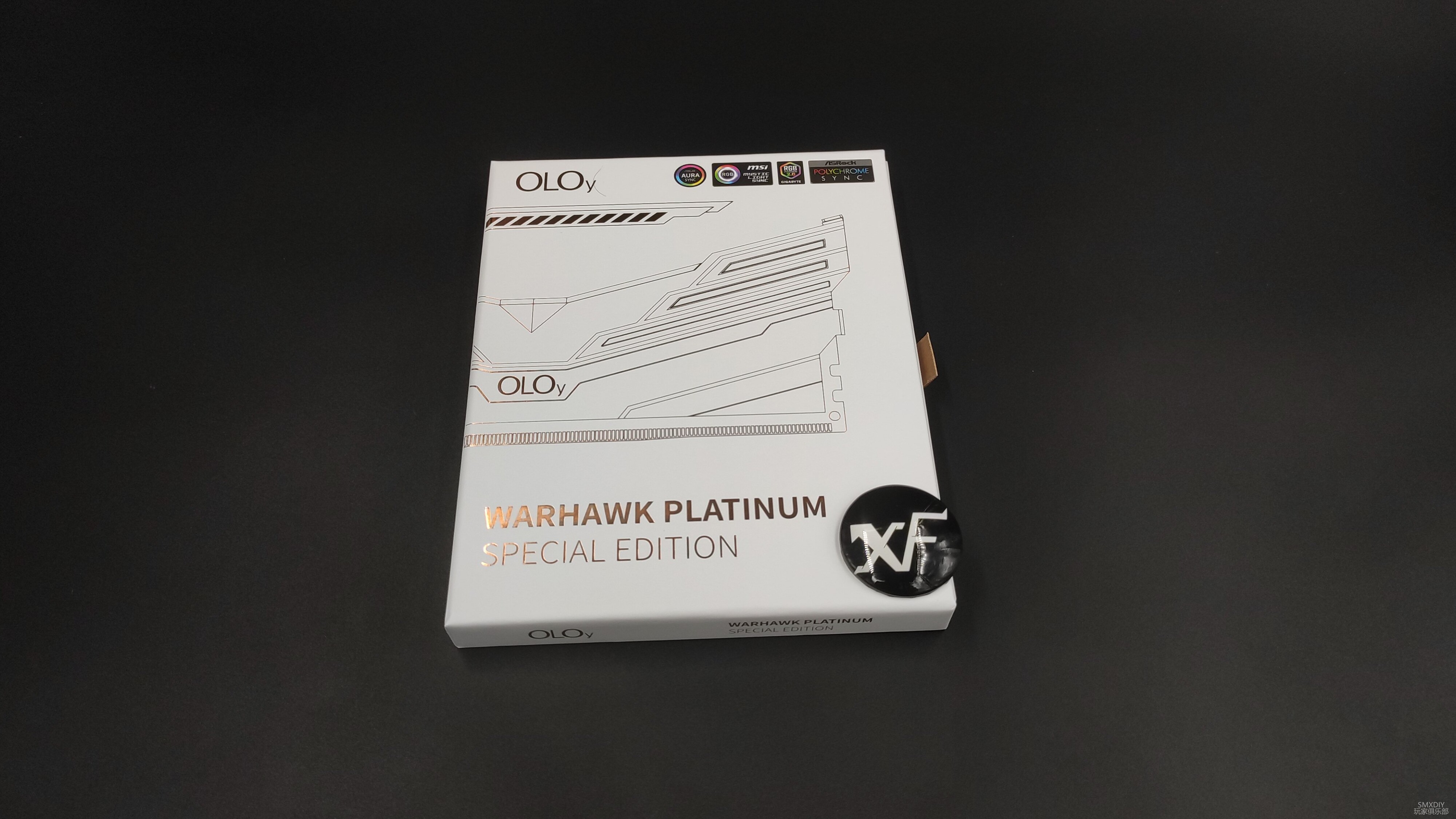

OLOy 战鹰白金特别版 RGB 3600MHz 16GB x2套装,先说包装,整体为白色,字体为烫金,整体感觉简约高贵,一看就像极了奢侈品(不愧LOGO和某玉兰油品牌相似,连配色都和“玉兰油”旗下的臻萃系列的配色及其相似呀),包装为抽屉式设计,真的是和其他内存的包装不一样,像极了奢侈品。散热主体采用白、金、银三色设计,外形上很像影驰名人堂系列和十铨夜莺系列的结合。

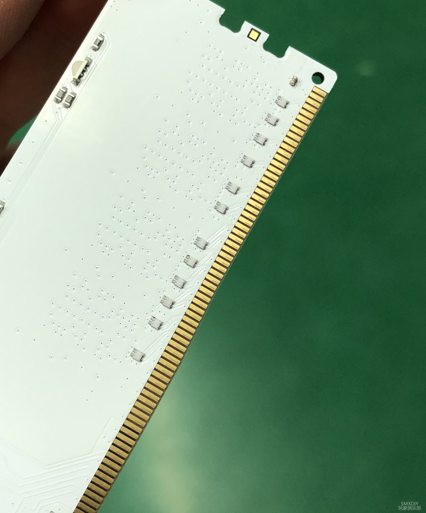

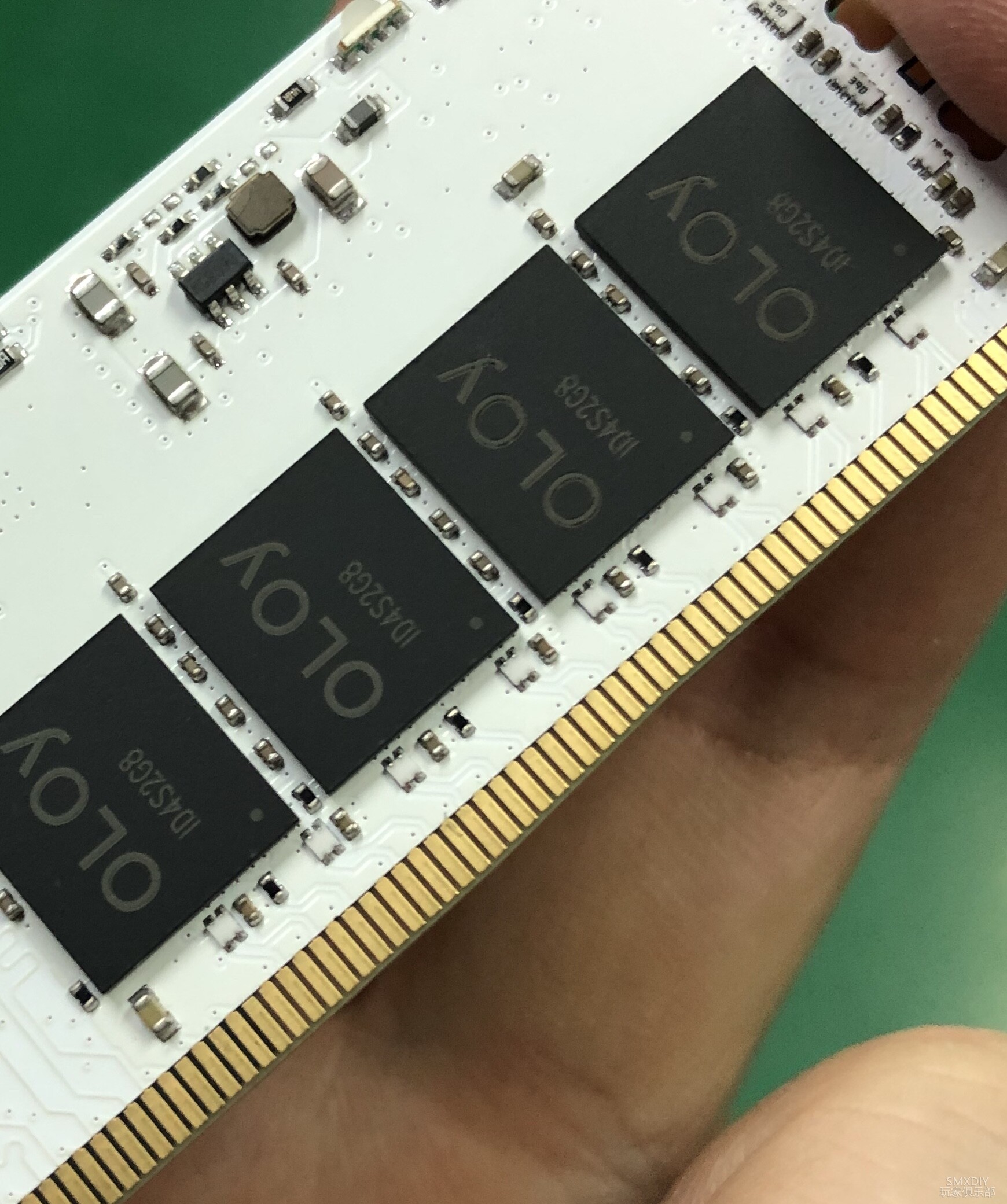

PCB为纯白设计,定制的A3版型PCB,PCB为十层,连电容都基本是白色的,单面8颗粒,每颗颗粒容量为16Gb(2GB),颗粒打磨上了OLOy LOGO,颗粒尺寸为10mm x 11mm,组成16GB单条,PCB中间为金色OLOyLOGO。

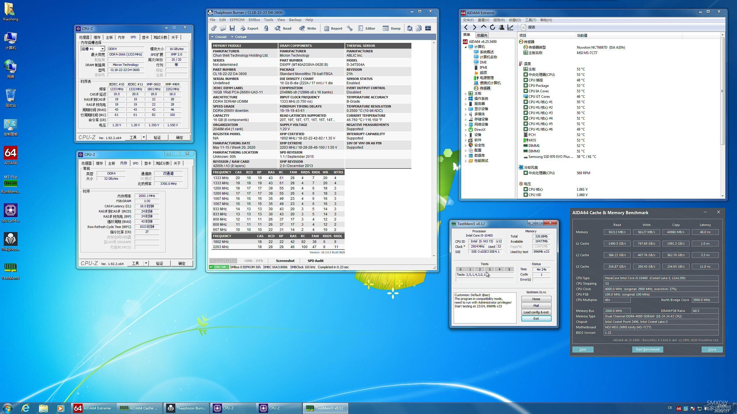

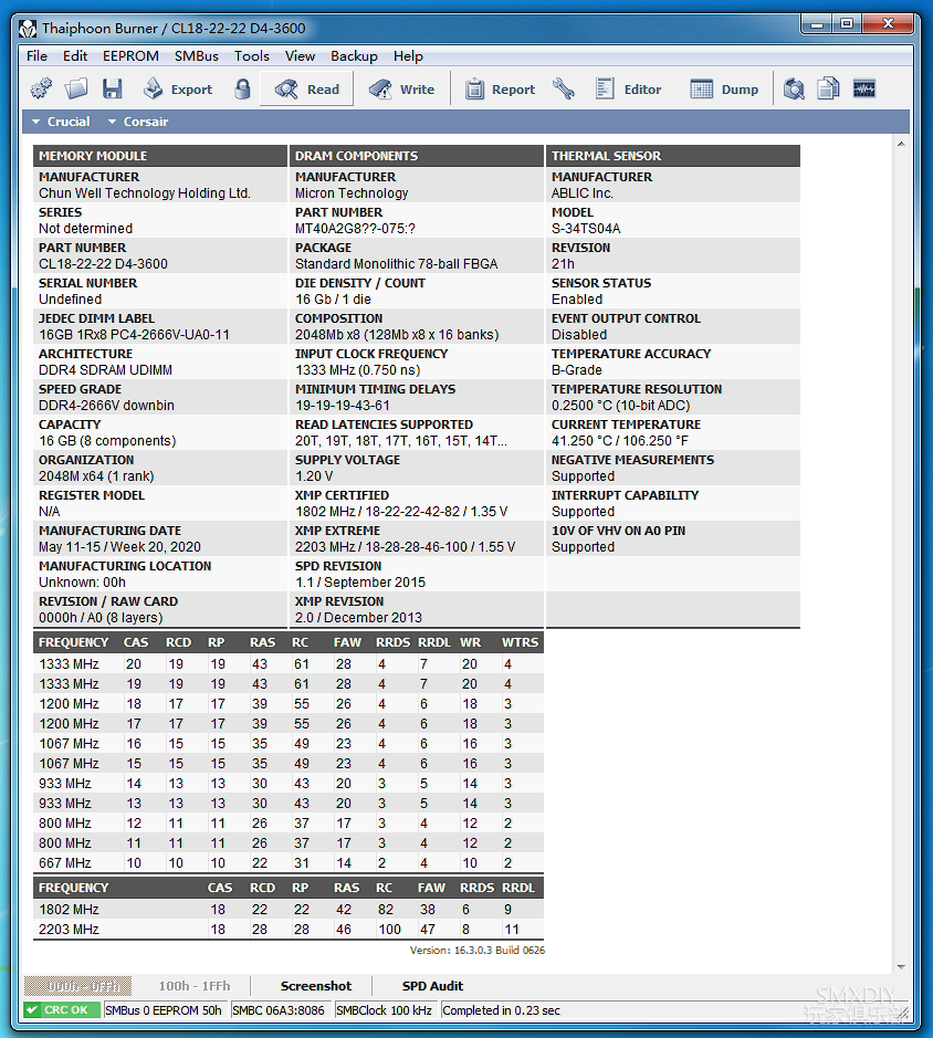

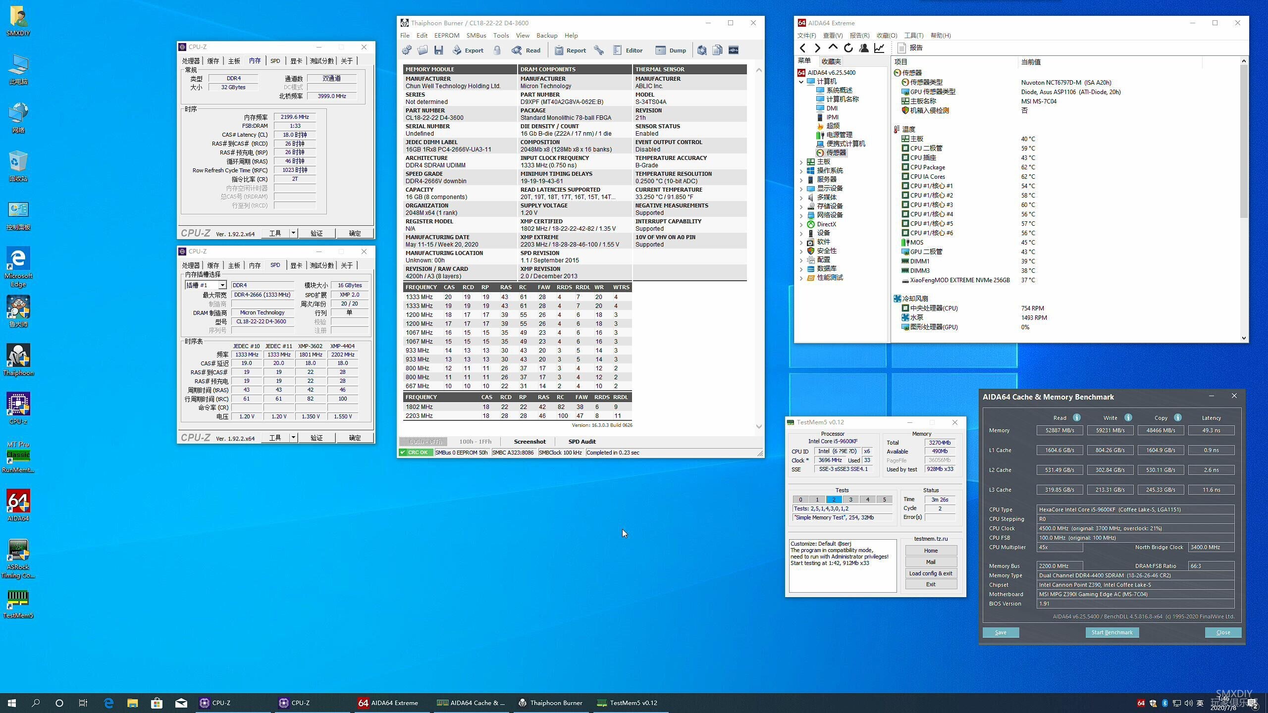

从Thaiphoon读取SPD,可以看出SPD填写的很完整,除了参见的品牌、参数,还显示了传感器等参数,这款内存XMP频率为3600MHz 18-22-22-42 1.35V,可惜并不能显示颗粒的具体是什么Die,不过包含传感器的内存并不多。不过值得吐槽的是SPD中填的PCB是A0,而不是实际的A3,系列没有填上WarHawk,SPD还有完善的空间。值得一提的是,这款内存的SPD没有像其他大牌一样锁起来,是可以随意擦写的,可玩性很高。XiaoFeng写到这的时候,还是用的旧版本Thaiphoon,所以并没有识别出品牌,下面贴一个XiaoFeng加了一组XMP 4400MHz18-28-28-46 1.55v后的新版Thaiphoon截图。

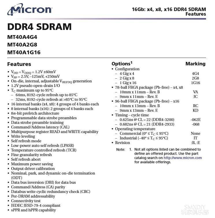

根据坊间流言,这款内存使用的是美光E-Die颗粒,由于内存颗粒的打磨,无法根据外观辨识其内部代号,加上这个颗粒的超频表现、时序等,都和C9BJZ的美光E-Die相似,所以大家普遍认为这是一款美光E-Die的超频内存。就连MSI的测试员TopPC(林大)都没有注意到具体是什么Die,测试一直是当作E-Die处理的。加之之前C9BJZ大火,E-Die的名气如日中天。但根据查询相关资料,可以确定,这款内存使用的颗粒为美光的B-Die颗粒,而并不是传说中的E-Die,从美光的文档中可知,10mm x 11mm – Rev.B,内部代号Z22A。

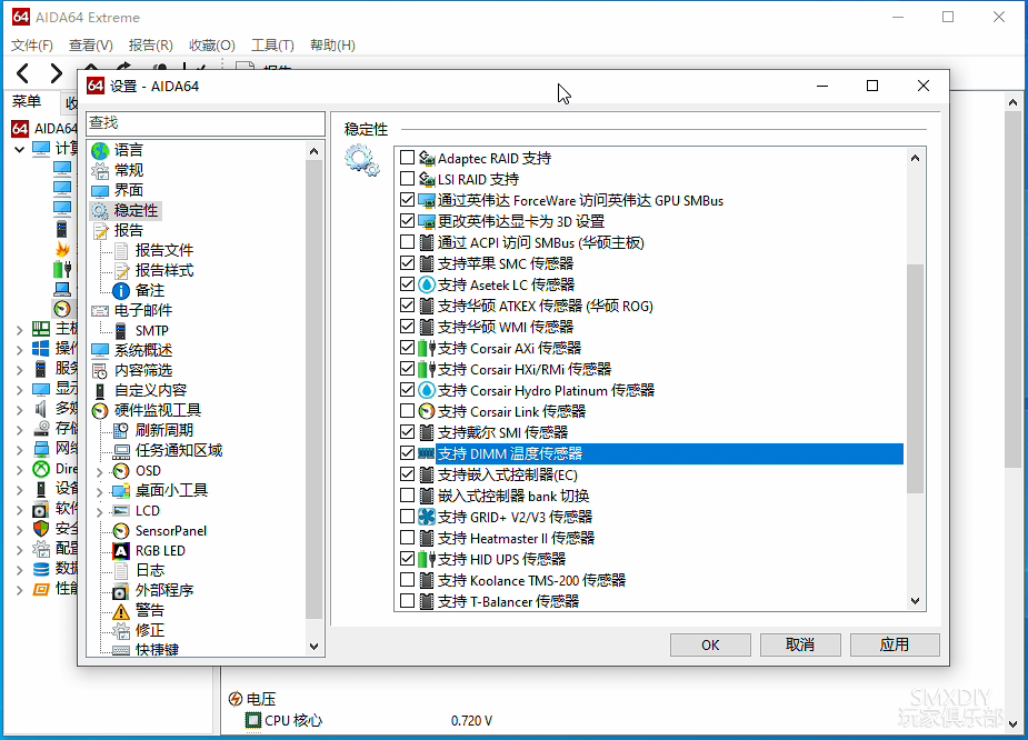

关于温度传感器,这个是极少数高端内存才有的配置,有温度传感器的好处就是可以实时了解内存的温度。AIDA64是支持内存温度传感器的,但是默认并没有打开,有很多人不知道如何看带温度传感器数据,XiaoFeng简单说一下吧:打开AIDA64的设置(文件-设置),在稳定性一栏,将支持DIMM温度传感器前面勾选框勾选,点击OK即可。

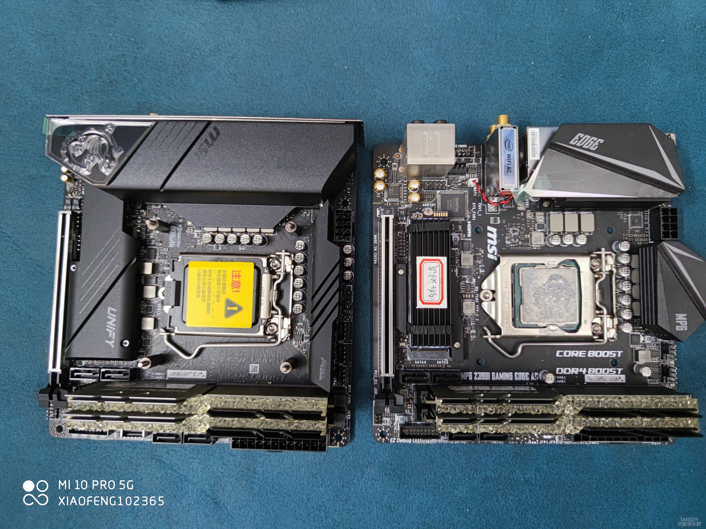

好的,既然知道这个颗粒的特性,超频表现像E-Die。那么我们就不做常规测试了。直接上机做极限超频测试。本次的测试平台有:Intel Core i5 10400 + 微星 MEG Z490I UNIFY和Intel Core i5 9600KF + 微星MPG Z390I GAMING EDGE AC。两块主板都是Intel平台中超频能力数一数二的了,只可惜XiaoFeng的装备库里暂时无AMD的平台,所以没办法进行平台之间的对比。在OLOy 战鹰白金特别版送测前,我和商家了解了一些关于这款内存的信息。从商家了解到,这款内存使用的颗粒都是特挑的,极限频率大部分都可以上4400MHz以上,原本在宣传文案中有4400MHz+的,我们这边建议去掉了,毕竟这么高的频率不是每一款主板或平台都能达到的。

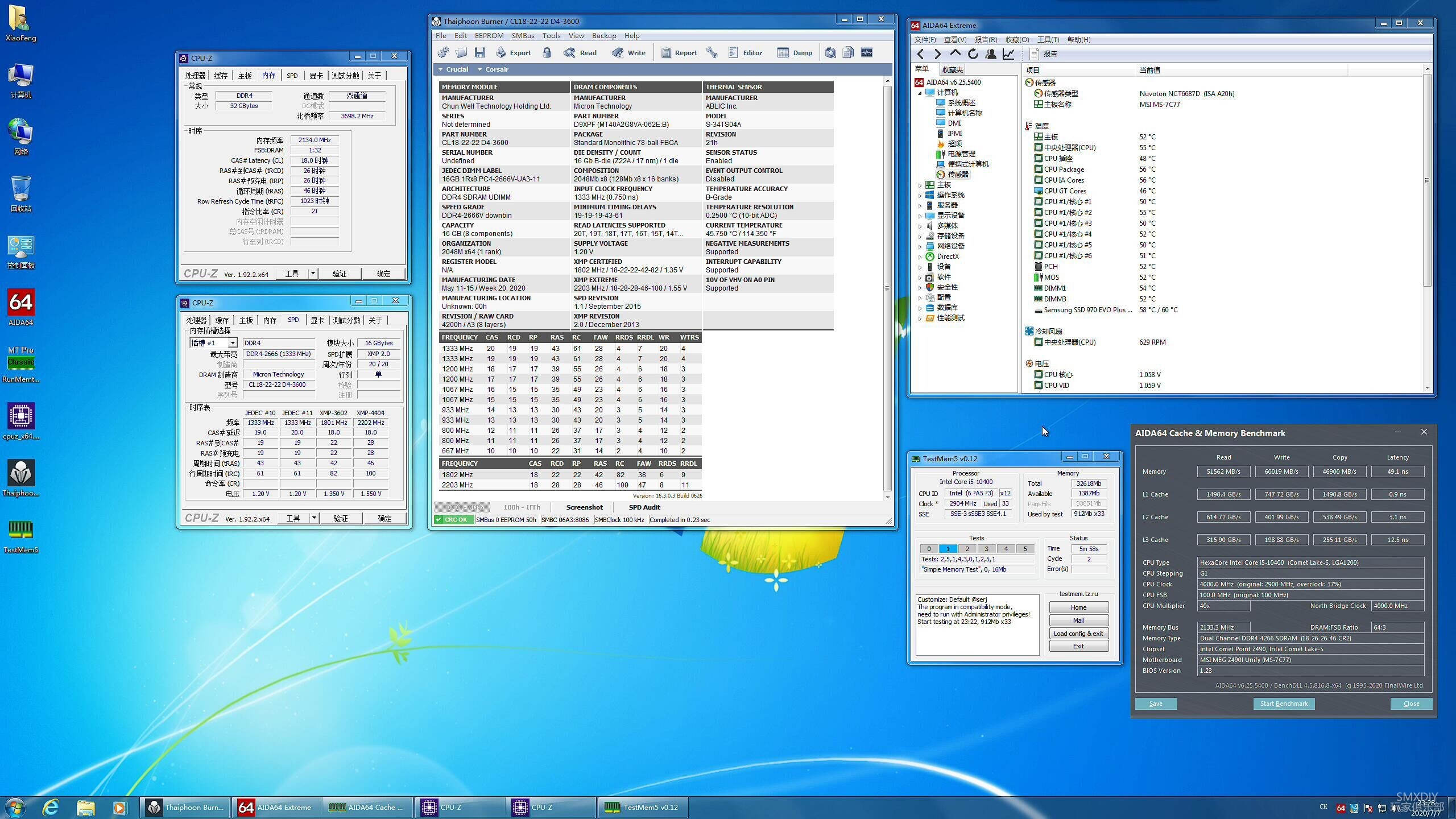

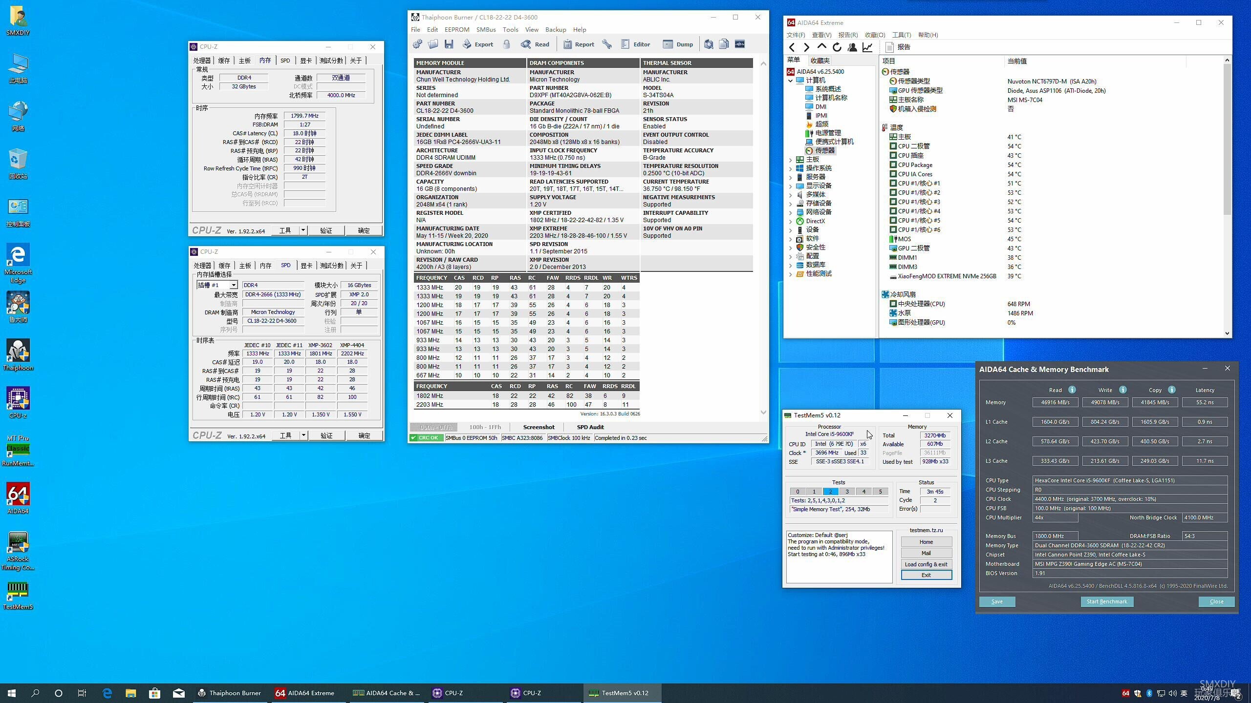

微星 MEG Z490I UNIFY平台,XiaoFeng并没有把BIOS刷新到最新,因为最新BIOS有BUG,只能用到相对较新的内测版本。由于CPU不带K,内存中有一些频率是没有的。最终,XiaoFeng将内存超频到了4533MHz,时序为18-28-28-46,电压1.6V,IO和SA电压均为AOTO,并且通过MEMTEST内存测试。
微星MPG Z390I GAMING EDGE AC平台,XiaoFeng根据之前的经验,将内存超频到了4700MHz,时序18-28-28-56,电压1.62V,IO和SA电压为AOTO,并不能通过MEMTEST测试。最终超频到了4600MHz,时序18-28-28-46,电压1.62V,IO和SA电压为AOTO,并且通过MEMTEST内存测试。

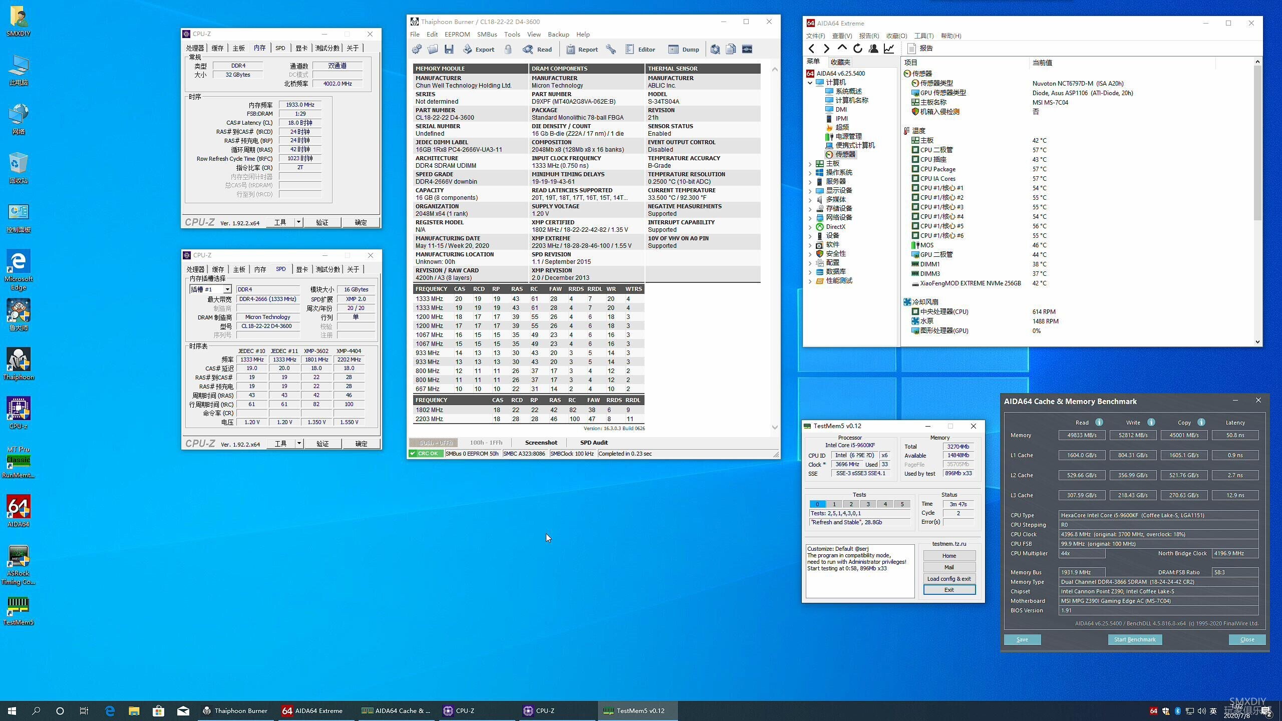

就在写到这,准备结束的时候。我通过重新插拔内存,本来想卸下测试平台的时候,奇迹发生了。XiaoFeng在微星MPG Z390I GAMING EDGE AC平台,超频到了4700MHz,时序改了一点,19-28-28-56,电压1.62V,IO和SA电压为AOTO,通过MEMTEST测试。

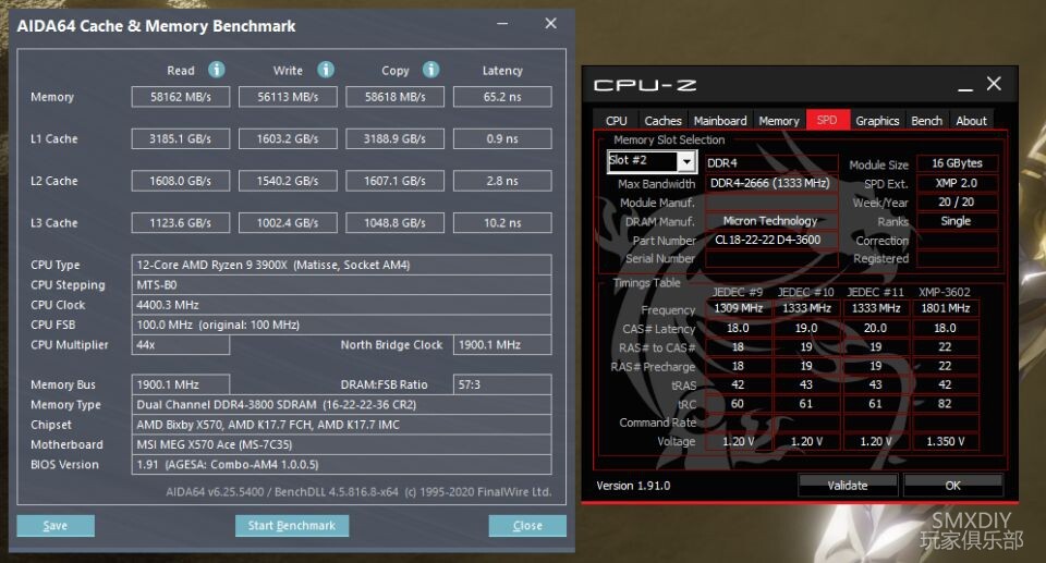

之前XiaoFeng吐槽过,这款内存的SPD不完善,XiaoFeng也对SPD做了一些修改:1、完善颗粒参数,让软件能正确识别为美光B-Die;2、完善PCB型号为A3;3、添加自制XMP2参数,频率4400MHz,时序18-28-28-46 1.55V。大家从这张截图可以看到,DIE DENSITY识别为16Gb B-Die Z22A,证明颗粒识别正确了。如果有人对这个SPD文件感兴趣,我可以提供。
