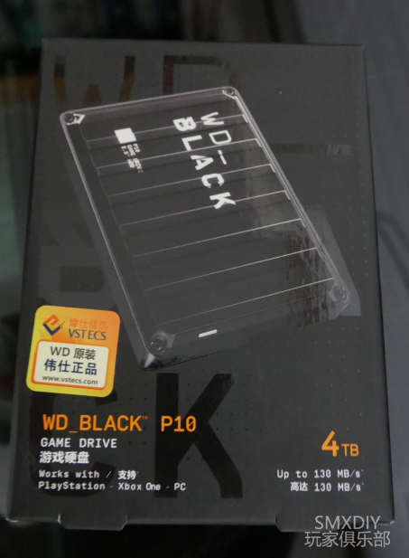

       开完箱取出泡沫纸,就可以看到WD_BLACK P10的包装,包装设计符合WD_BLACK系列的一贯标准,简约而不简单,黑色系的风格正合我意,这盒子看来我是舍不得扔了。包装上写着许多参数,读写速度最高可达130MB/S。

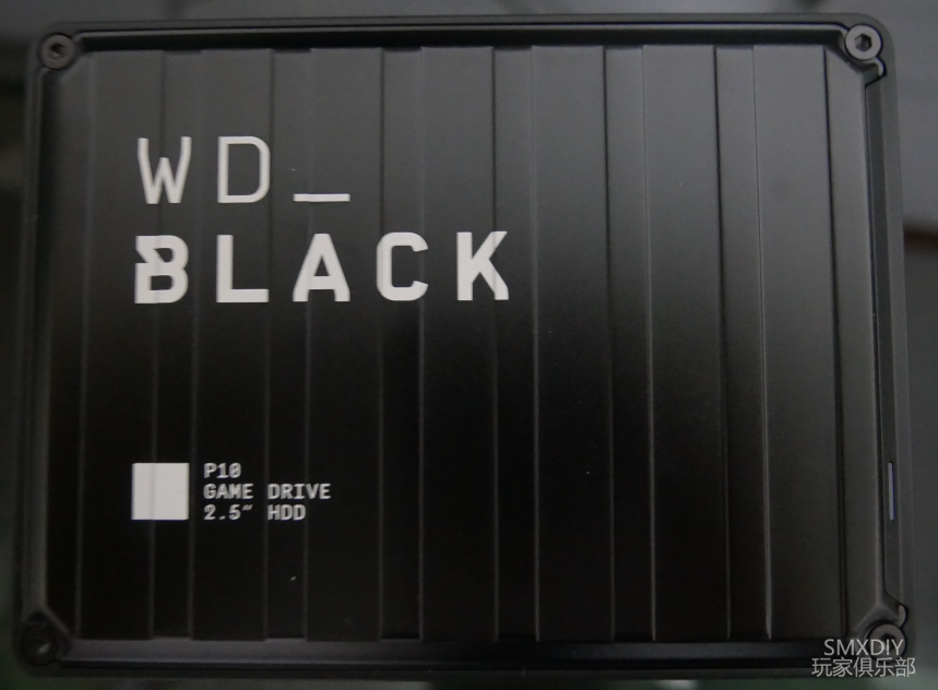

    打开包装,可以看到被塑料外壳保护的WD_BLACK P10移动硬盘本体。
       本体手感非常好,采用规则竖纹来凸显质感。根据我多年捡垃圾的经验,应该是阳极氧化铝材质。正面印着WD_BLACK的LOGO,四边由四个六角螺丝固定。

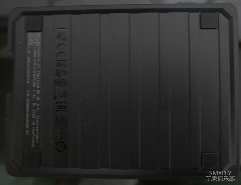

       反面有四个脚垫,中间有各种环保标志与生产标识。

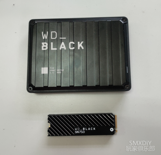

       先来一张和WD_BLACK 1TB EKWB定制版的合照,这种黑色系STYLE低调中又不失帅气,爱了爱了。

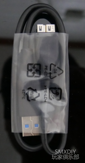

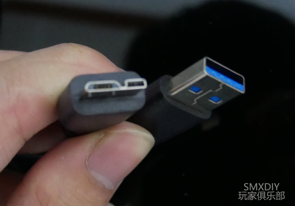

       线材方面,连接主机端的是通用的USB TYPE-A接口,连接WD_BLACK P10的是USB MicroB物理接口。

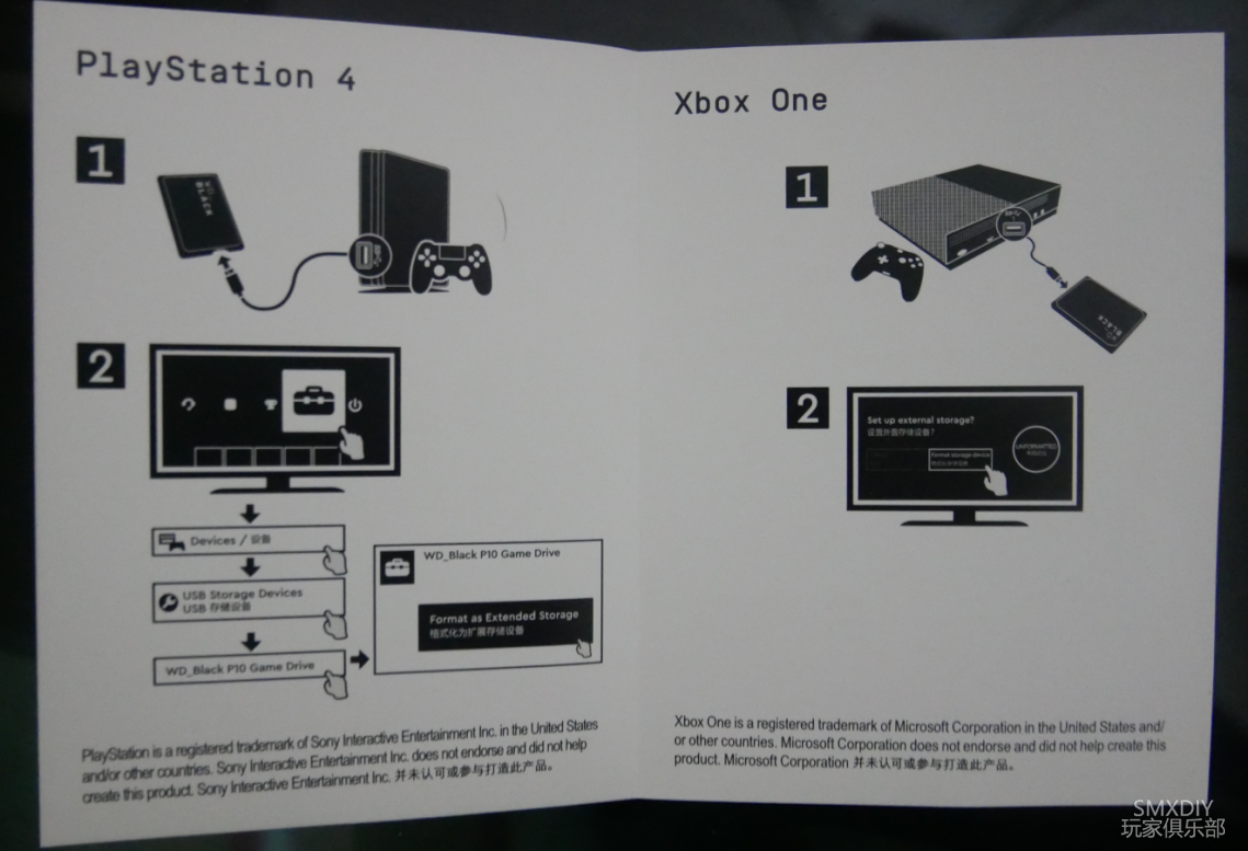

       还有一张宣传小卡片与说明书,也强调了WD_BLACK系列产品的品牌特性。

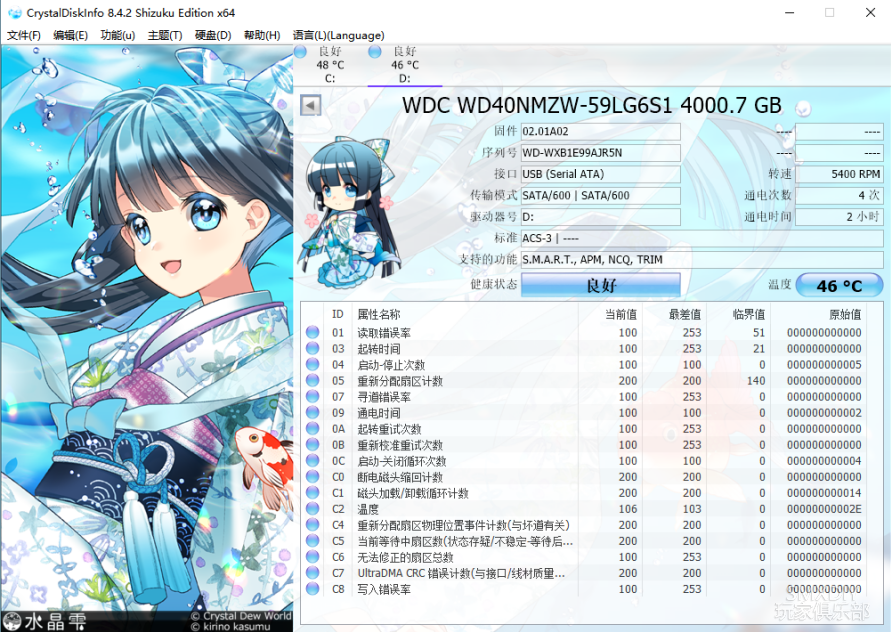

        打开CrystalDiskInfo,显示转速5400转,硬盘参数都很正常,健康状态为良好。

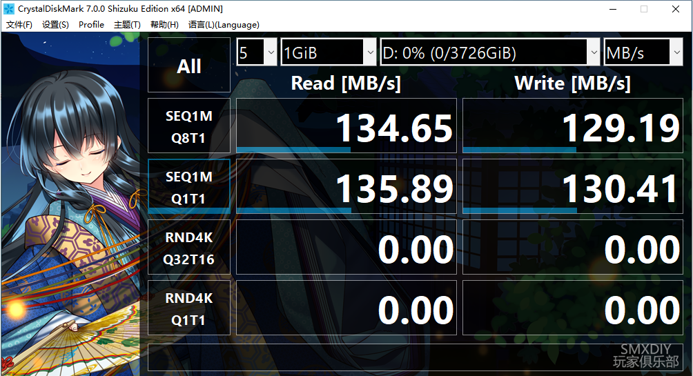

       之后使用CrystalDiskMark进行1GB的顺序读写测试,Q8T1顺序读取速度为134.65MB/S,顺序写入速度为129.19MB/S。Q1T1的顺序读取速度为135.89MB/S,顺序写入速度为130.41MB/S。

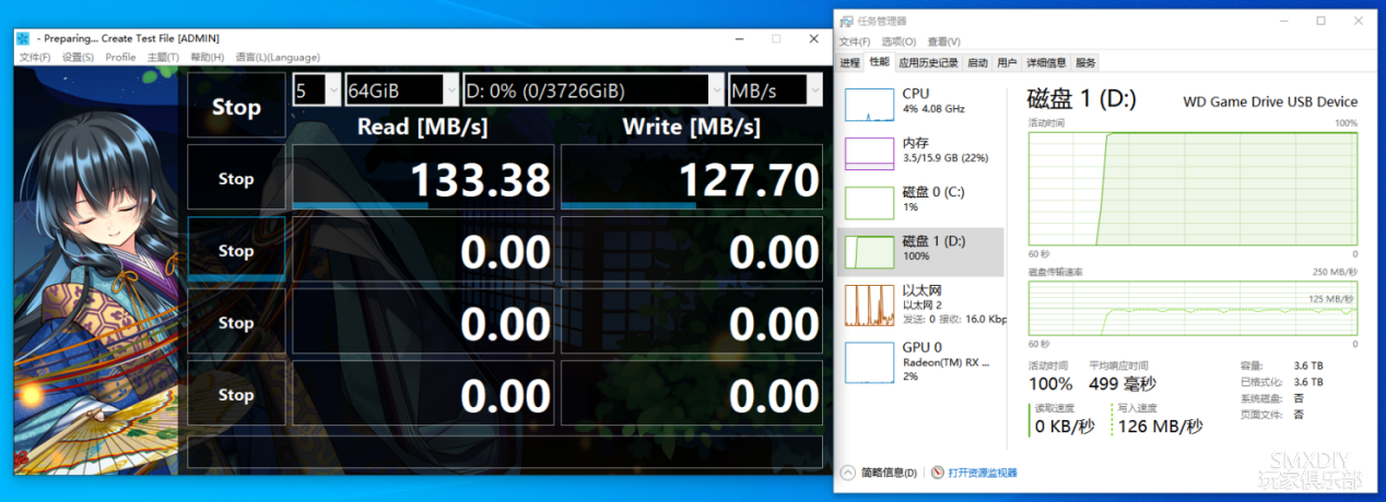

       接着再进行64GB的顺序读写测试,虽然有些许掉速,但是速度依旧保持稳定,不像现在的许多QLC SSD,用完SLC CACHE后,写入速度就变成几十MB/S。
       另外在测试过程中,写入延迟约为500MS,表现不错。

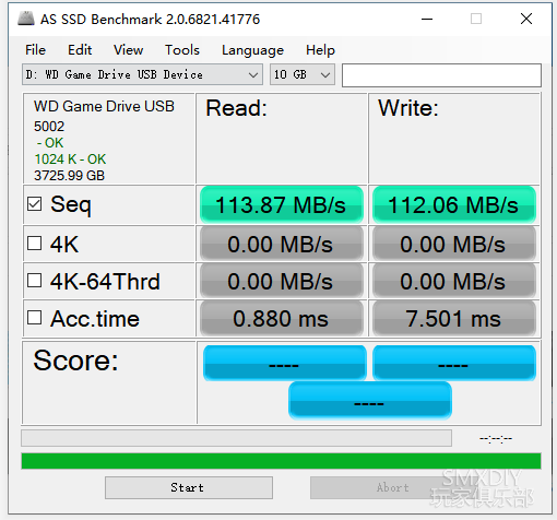

       接下来使用AS SSD,再来跑一遍顺序读写,来参考一下。1GB和10GB连续读写数据分别如下,供大家参考。

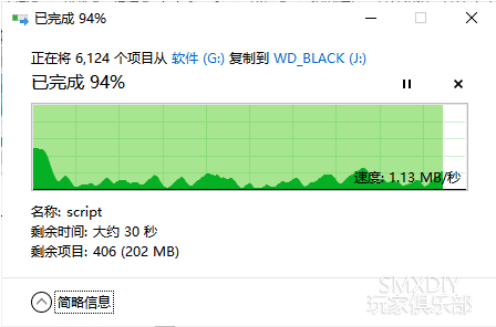

       向里面拷贝一段32GB的视频素材,速度稳定在115-125MB/S之间,硬盘温度却只有38度(室温20度)相比隔壁待机动辄四十几度的NVME SSD,凉快不少。
       拷贝游戏的话,就要看游戏是大文件居多还是小文件居多了,比如小文件居多的FF15 BENCHMARK,虽然只有3G多,但是综合下来要三分多钟。

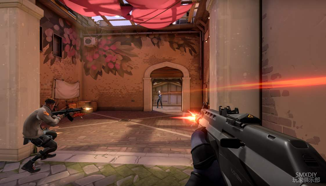

       之后是拳头最新FPS游戏瓦洛兰特,预测会成为下一个爆款游戏,游戏打开和加载过程中,速度还是不错的,可以接受。打完一整局,帧数丝滑般流畅,和SSD一般无二。

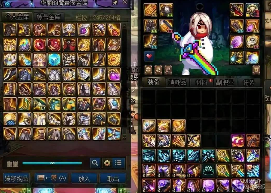

    最后是4K杀手DNF,光是几十个GB的游戏光拷贝就要1个小时,可见这款游戏经过十几年的缝缝补补后,零碎文件已经多到了惊人的程度,鹅厂也从没想过要优化。
    游戏载入过程依旧比较慢,但是可以接受。刷图过程中LOADING时间会有零点几秒,用惯了SSD的同学还是很容易感受出来的。但又有谁拿这移动硬盘拷贝网游来玩的呢,要拷贝当然还是拷贝单机啦!
