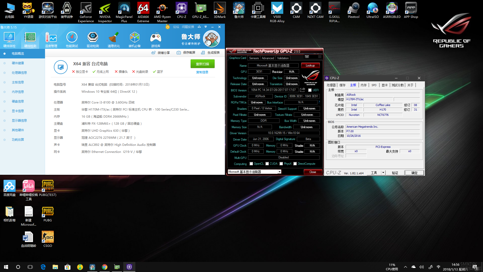

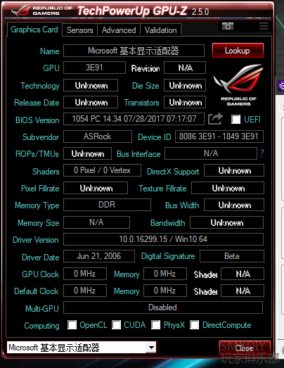

    今天按照教程把1039的vbios替换了,结果和z370提取的vbios一样,都不能完整显示信息,一些软件能读取,一些不能,而且动态壁纸也卡的要死

    核显没驱动,装驱动试试。如果装不了,替换Z370M-ITX/ac 的VBIOS和GOP模块试试。

    没装核显驱动
