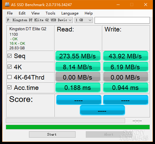

SM3281属于慧荣最新的USB3.1 U盘主控SM328x系列,4K性能较好,同时具有很好的兼容性(SATA/NVME/UFS桥接主控都有些兼容性问题)。另外作为阉割版主控,相较于SM3280而言能够使用黑片颗粒,不过也因此牺牲了一些性能。
下面提供自己修改的超频版正片量产工具,能够让SM3281主控发挥高于额定值的性能。注意量产时需要在将U盘插入USB接口的同时短接NAND颗粒任意两个数据引脚(例如D0和D1)。
如果之前使用黑片量产工具导致U盘性能变差的话也可以使用本工具恢复正常性能(前提是颗粒是正片)。
链接:https://pan.baidu.com/s/1WZJ2zq-86yuKcOBcWUGKAg
提取码:15hl
这里测试使用的是单贴256Gb的镁光L06 3D "MLC" 1CE颗粒,属于性能比较差的。但是使用超频版正片量产工具量产后依然获得了还不错的4K读写性能和惊人的顺序读取性能。
套壳测试使用了仿金士顿DTEG2外壳,同时配合外壳把设备ID也改成了金士顿DTEG2。
