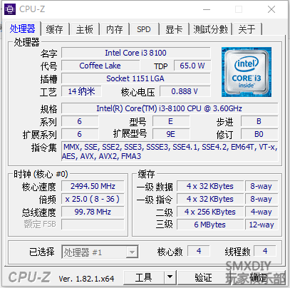

成功点亮8100,但频率一直最高四核2.5ghz
    2018-3-9 13:17
  • 发表于 2018-1-7 00:14:34 | 显示全部楼层 |阅读模式
    主板是铭瑄z170pro   主板bios设置锁定倍频36也不行

  • 发表于 2018-1-11 22:21:56 | 显示全部楼层
    这个也碰到了,几款同德代工的H110 上都是这个德行!不同的是有的2.7 有的2.9...改bios也没用!

  • 发表于 2018-1-12 18:11:47 | 显示全部楼层
    显卡第一插槽可以吗,用高性能模式看看
