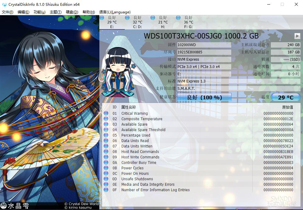

        打开CrystalDiskinfo,成功认出了此块硬盘的具体信息
    4
    4
        可用容量有931GB,待机温度保持在29度(室温20度),比使用了主板自带散热片的SN700
    低了三度左右。

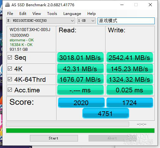

        接着使用娱乐软件AS SSD对WD_BLACK SN750 1TB EKWB定制版进行1GB空盘跑分,跑分高达4799分。
        而10GB数据读写测试时,跑分为3763分。顺序读写和普通4K读写均没有明显变化。4K 64线程读取速度降了不少。不同版本AS SSD得出来的跑分可能会差很多,所以数据仅供参考。

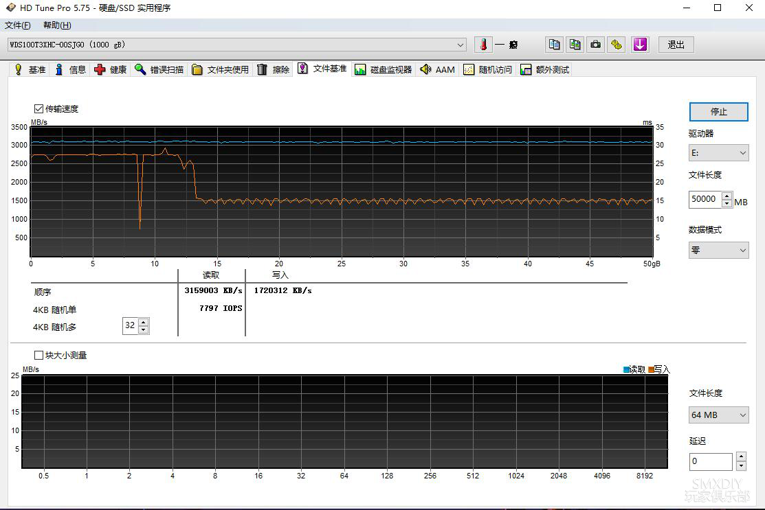

        当然,跑分什么都是浮云,如今每个厂商的M.2 NVME SSD的CACHE策略天差地别,大部分评测网站也都是快餐测试,测个缓内顺序读写就完事了。我使用HD TUNE对其进行缓外读写速度测试,将数据模式调为0,分别跑了50G和100GB的数据。
        测试完可以看出呢,西数的SLC机制比较保守,用完14GB左右的的SLC CACHE后开始缓外直写,缓外写入速度高达1500MB/S,仅次于三星970 EVO PLUS,而读取速度则一直保持在3250mb/s。在测试的过程中,温度始终保持在51度左右,除了主控和固件本身的因素外,很大程度上是EKWB定制散热片的功劳。

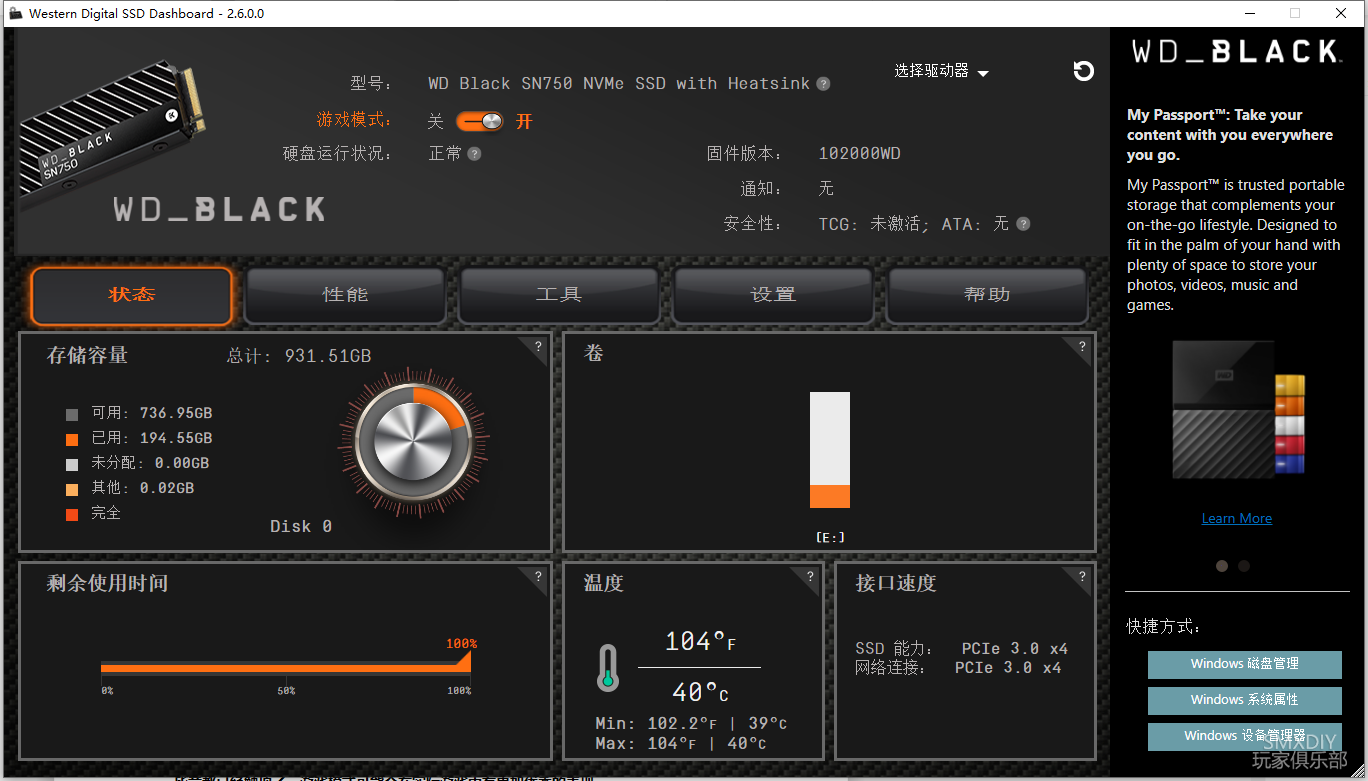

        西部数据也是给自家产品提供了软体下载,下载Western Digital SSD 仪表板后,能够一目了然看到西部数据自家SSD的状态。
    这是我的主硬盘SN700的界面,通过仪表盘可以看到此块SSD的存储容量、温度和剩余使用时间,其中剩余使用时间是我觉得最新奇的一个功能,能够通过已擦写数据来计算SSD的剩余寿命,而小编这块用了快一年的SN700 250GB居然还剩下百分之98的寿命,如果数据真实,这西部数据的SSD也太耐用了吧。
        将硬盘切换为WD_BLACK SN750 1TB EKWB定制版,发现界面赫然变了样子,立马变得高大上了起来,充满浓厚的电竞气息,非常贴合WD_BLACK SN750主打的发烧游戏功能。
        性能一栏相当于自带了一个跑分软件,可以对SSD进行传输速度和IOPS的测试,并且能开启对磁盘的监控功能,实时调整数据控制策略。

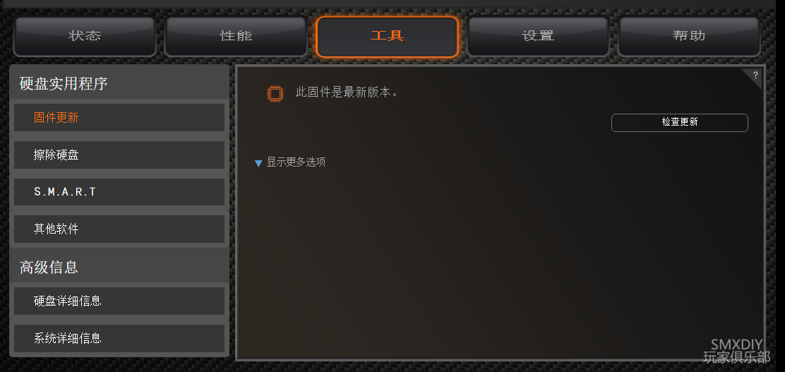

        工具这一栏可以查看使用SSD的详细信息,最关键的是能够在线一键更新SSD固件,这是非常实用的一项功能。

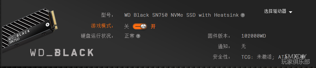

        设置和帮助是软体相关设置,最重要的还是WD_BLACK SN750拥有的游戏模式,官方说开启游戏模式后,能够关闭自动休眠,显著降低游戏读取时间,使SSD长时间处于高性能状态。
        我们开启游戏模式进行CrystalDiskinfo跑分,发现顺序读写变化不大,但是4K随机写入有了十几MB/S的提升,而游戏是比较吃硬盘的4K读写的,所以游戏模式可能会在实际游戏中有更加优秀的表现。(还是说唬人用的??)
