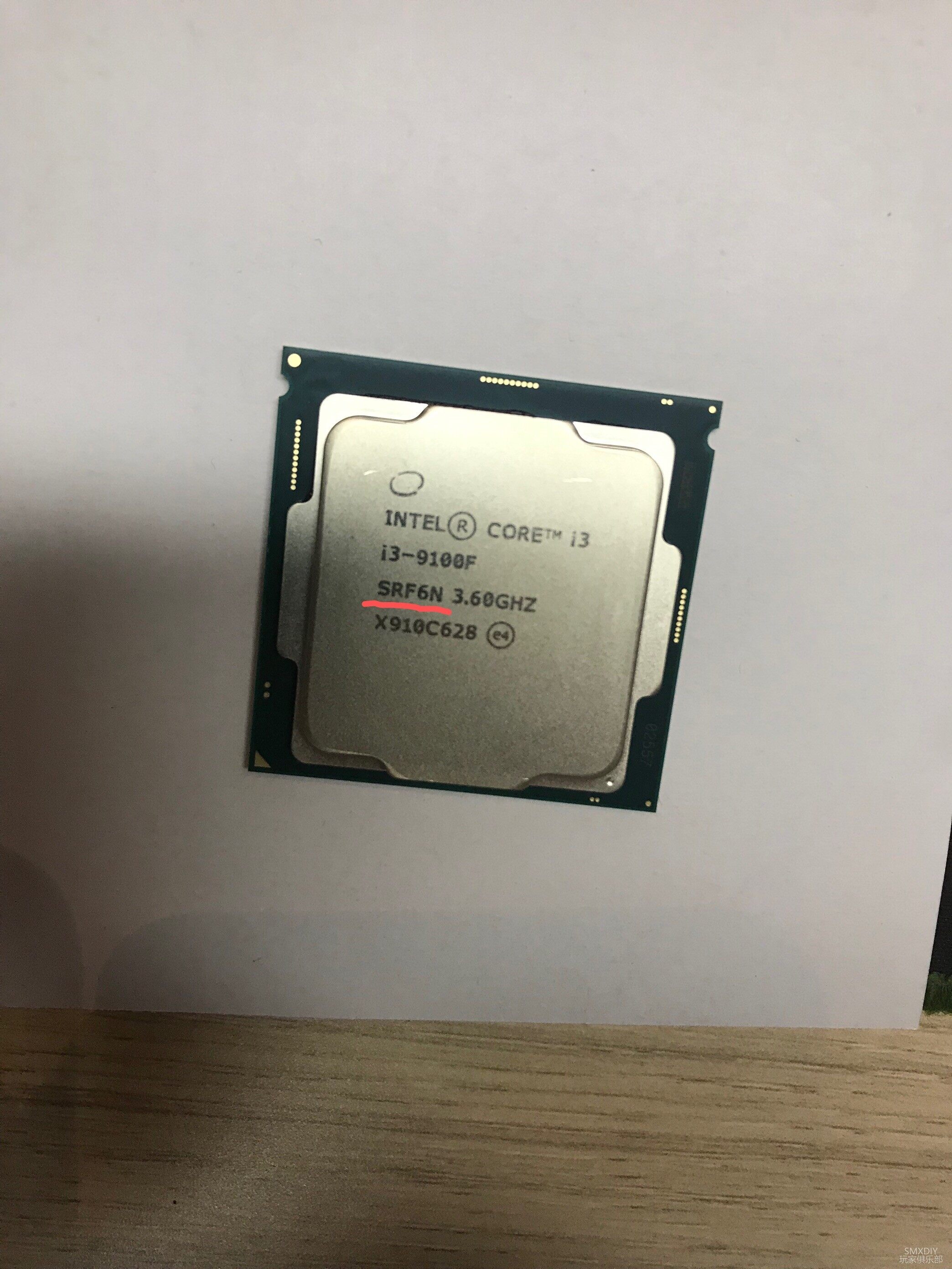

    最近拿来几颗9100f搭配h110没想到点不亮,上一批可以直接点亮。于是怀疑是步进问题,果然在官网查到如下信息
    总结以下就是CPU上规格代码为SRF7W的为B0步进不需要屏蔽短接,CPU上规格代码为SRF6N的为U0步进需要跟I5一样屏蔽短接。恰好楼主的CPU是U0步进于是不屏蔽点不亮。盒装散片区分方式相同。
    另外附上步进查询网站https://ark.intel.com/content/www/cn/zh/ark.html#@PanelLabel122139找到自己的CPU后找到图中位置进去就可以看到了。
    5 小时前

  • 发表于 2019-7-31 23:43:34 | 显示全部楼层
    屏蔽与否是看步进的
    U0/P0/R0这三个步进的U上100/200系主板都需要屏蔽。
    而步进为B0的就是7代马甲,就不需要屏蔽,像之前的i3-8350K。

    请问大佬,B150魔改能上9400F了,已经刷了6代8代六核9代微码, 未刷7代,8代四核微码..再上B0步进的9100f需要刷微码吗?
    5 小时前
  • 发表于 2019-8-1 14:40:05 | 显示全部楼层
    楚天骄 发表于 2019-8-1 09:37
    请问大佬,B150魔改能上9400F了,已经刷了6代8代六核9代微码, 未刷7代,8代四核微码..再上B0步进的9100f需要刷 ...
    详情可查 LGA1151的微码/CPUID对应什么CPU
    用 i5-9400F 来说很头疼,i5-9400F 现在官方提供步进有3种 U0,R0,P0
    i5-9400F 规格代码:SRF6M 步进: U0 微码:906EA
    i5-9400F 规格代码:SRFAH 步进: P0 微码:906EC
    i5-9400F 规格代码:SRG0Z 步进: R0 微码:906ED
    i3-9100F 规格代码:SRF7W 步进:B0 微码:906EB

  • 发表于 2019-8-13 10:45:32 | 显示全部楼层
    用 i5-9400F 来说很头疼,i5-9400F 现在官方提供步进有3种 U0,R ...
    大佬我不是9400f哦,我是说板子已经魔改成功能上屏蔽短接的9400f了,,,我现在新买了个9100F,是B0步进的,要屏蔽短接吗,还是直接能上

  • 发表于 2019-8-17 09:27:56 | 显示全部楼层
    I3 9100 带核显的盒装的都是B0的散片没查到
    i3 9320 盒装和散片都是B0的
