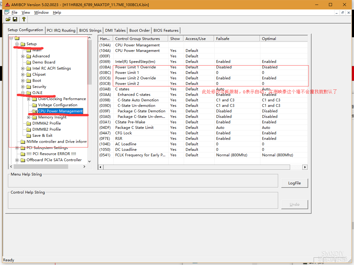

    1、解锁电流墙(映泰实测解锁TDP没啥用,xtu表示电流撞墙了)

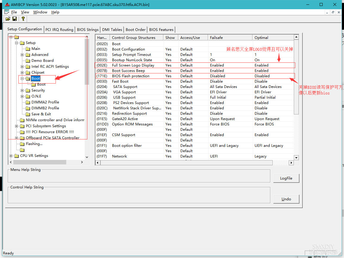

    2、关闭bios保护选项

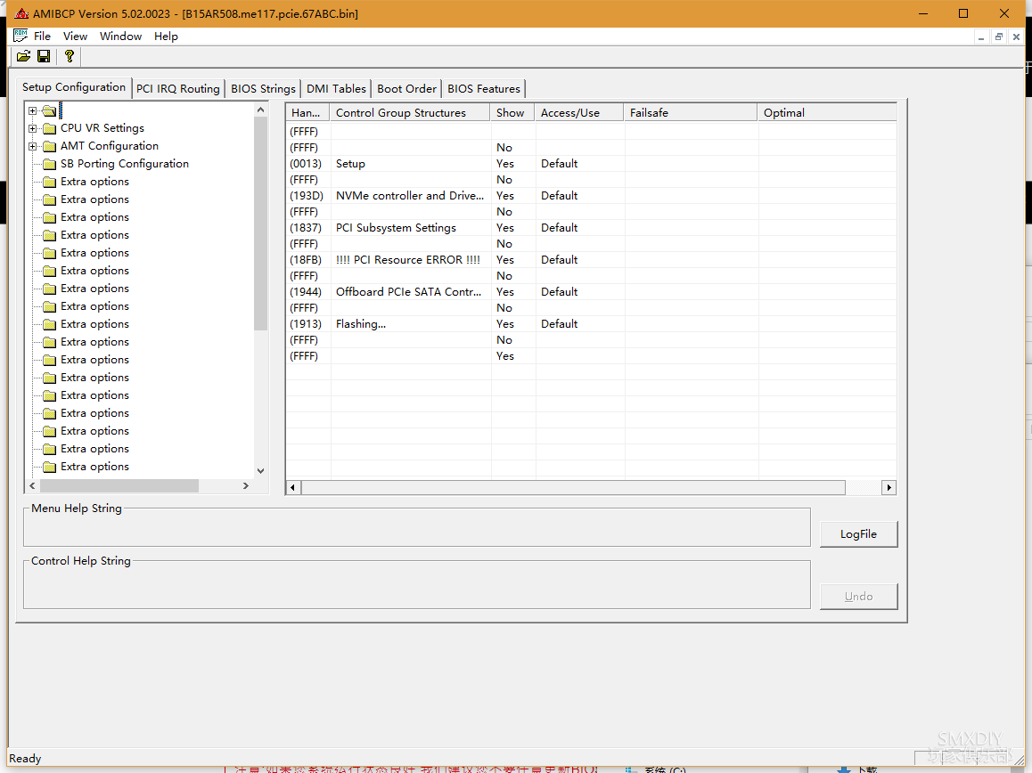

    5、锁基频BCLK为100MHZ(玄学用途)
    6、替换11.0ME并关闭以开启志强支持(映泰BUG少,第一次启动请一定要在bios界面加载默认设置并保存,其他品牌改志强带来的问题自行研究不解释)

    BIOS锁是BIOS Lock选项,不是FD控制的。功耗墙要改TDP Nominal的地方。

  •  楼主| 发表于 2019-2-13 21:54:30 | 显示全部楼层
    其实我也一直很迷都是看着XTU改的,某些地方即便改了也没什么效果,尤其映泰。解锁bios方面还是你比较拿手,我直接编程器没什么研究
