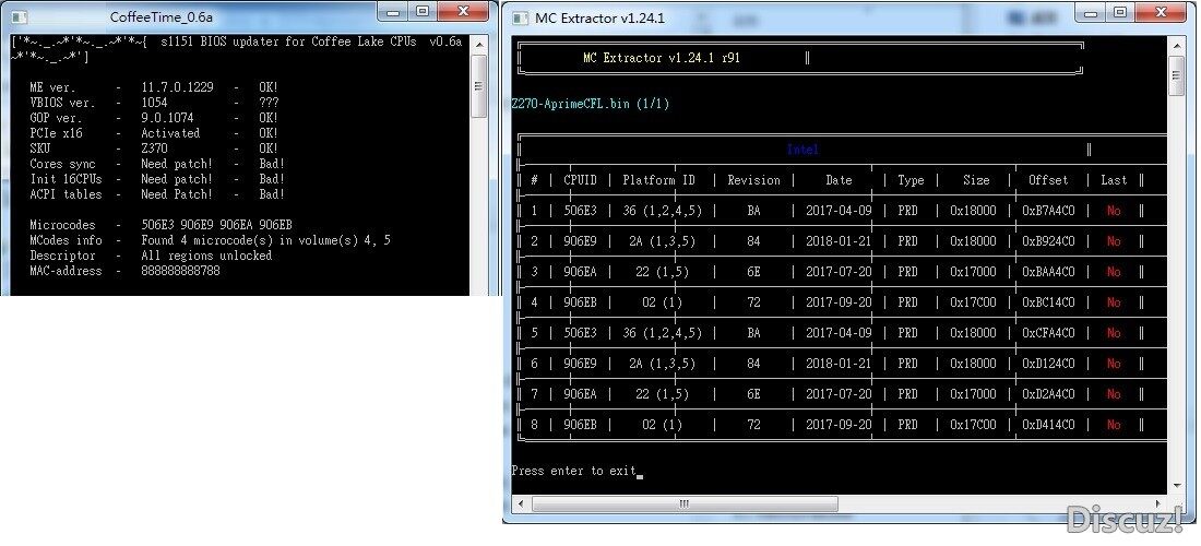

    将上述 mod BIOS ver:1203 打超线程补丁和修改ACPI表,能上 i7-8700
    接着更新微码,重启3次后,诊断卡循环跑码,最后停在 91.POST LED:vga
    微码版本也会影响魔改吗?
    把 906EA 22 Rev:9A,84,7C,70 逐一测试,都 Fail,只能用 6E,6A 版

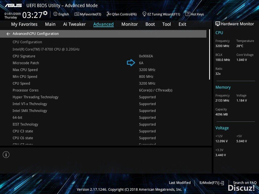

    试着处理 Z270-A BIOS ver:1302 , 微码 906EA 22 Rev:6E
    BIOS ver:1302 可以魔改,能上 i7-8700 了

    C就是12,十六进制写法,没什么奇怪的。这样你给我了一个思路,我要测试下9900。另外,希望你可以试试6A版本的微码。
    4 小时前
  •  楼主| 发表于 2018-11-23 18:35:05 | 显示全部楼层
    dsanke 发表于 2018-11-22 23:52
    C就是12,十六进制写法,没什么奇怪的。这样你给我了一个思路,我要测试下9900。另外,希望你可以试试6A版 ...
    6A版本的微码,可以开机,进入Win10.
    另有查觉微码数量过多, MMTool 存档未报警,会不能完成自检开机!
