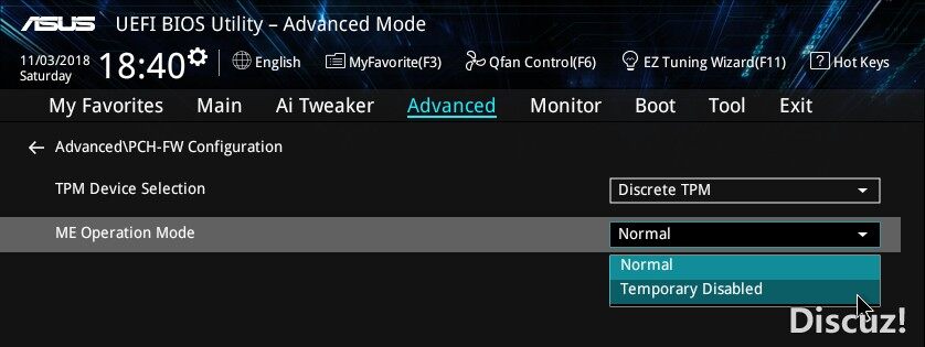

    不能单纯做搬运工,参照  Z370-A 移植版 更新处理!

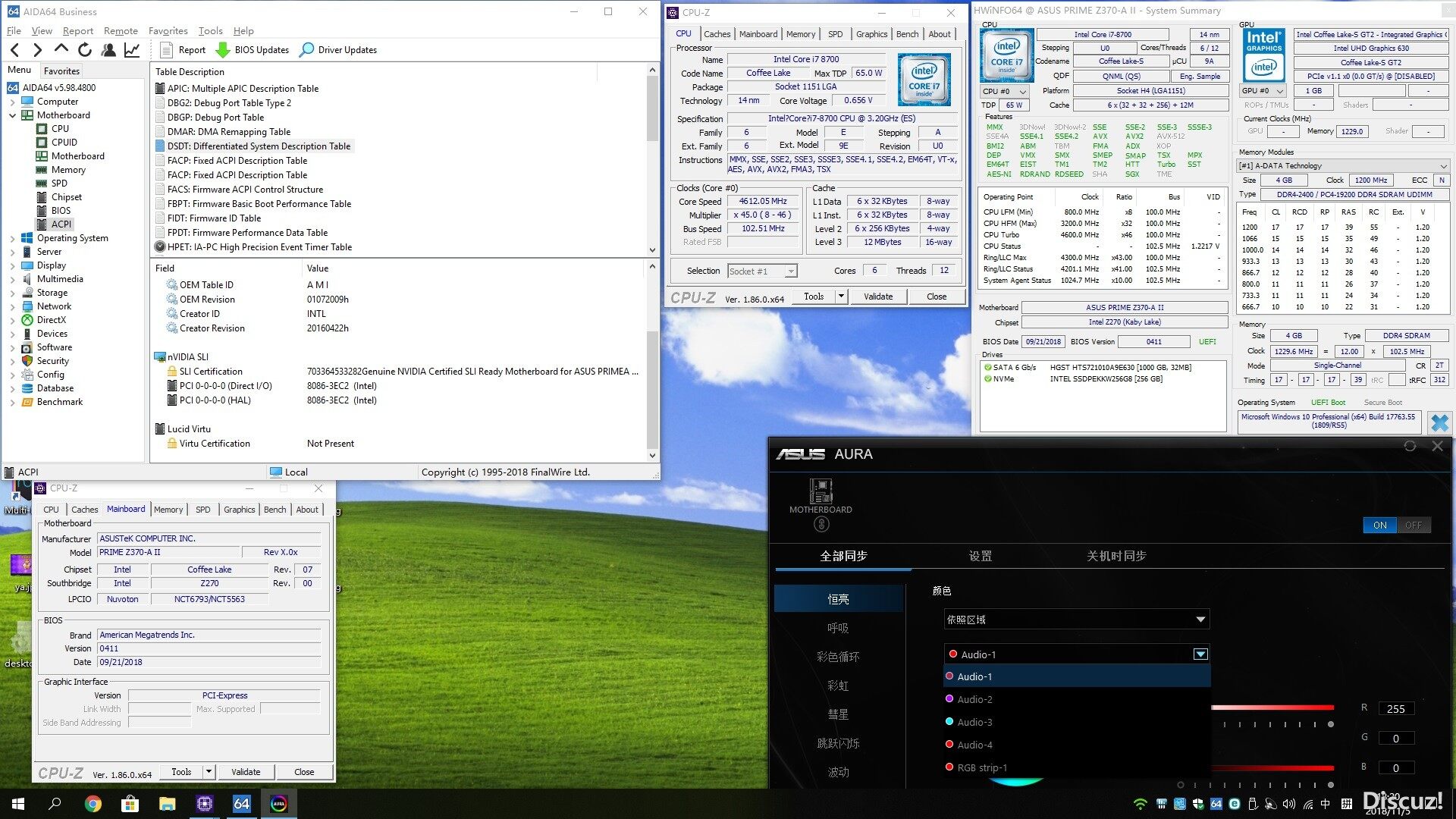

    CPU 验证: i7-8700, G3930 , G4400
    CPU屏蔽短接可上 6/8 核 i5/i7/i9,支持超线程。
    M.2 SSD,PCI-E 测试正常
    功能部份不完美
    例:AURA灯控 BIOS 失效,Window ASUS Aura OK
       G3930 ,G4400 进 BIOS 电压 1.216v 偏高,Windows OK (8700 不會電壓高)   当打开 DRAM XMP CPU 电压会偏高
       风扇控制数量及类型有差异

    原来如此,这个版本的好处就是能禁用ME了?
    2 小时前
  •  楼主| 发表于 2018-11-5 15:43:27 | 显示全部楼层
    一点击 Temporary Disable 就立马重启,暂时禁用ME,方便软刷!
    不用再处理 BIOS Lock , Me FW Image Re-Flash
    fpt -rewrite -f xxx.rom 畅行无阻
    ps.会练习软刷是因为一直插着刷机线就很烦人,
         还是芯片套着ic插座容易插拔,几个芯片交叉替换方便快速!
